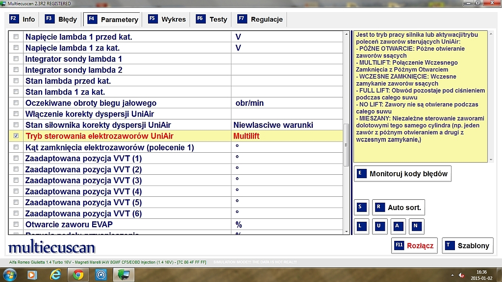

bubu321, dziadzia82 macie takie samo ECU, tj. 8GMF... dziadzia82 może bys sciagnął ze swojego ECU oprogramowaniei podesłał do bubu, on by sprawdził czy da sie wgrac do jego ECU, może być problem bo tutaj 140 km a tam 170 Km ale można sprobować czy program zgrywa oprogramowanie z ECU po liftowego... wcześniej mozna by przedstawić logi z MES-a, tam widac wersje ECU.... log MES z 8GMF by bubu321
ECU ISO Code: 7A 07 1F 8A 7F 2015-01-01 11:31:53 CONNECTED TO: Alfa Romeo Giulietta 1.4 Turbo 16V Magneti Marelli IAW 8GMF CF5/EOBD Injection (1.4 16V) -------------------------------------------------------------- ECU ISO code: 7A 07 1F 8A 7F FIAT drawing number: 51896767 Hardware number: MM8GMFHW503 Hardware version: 00 Software number: 3S21DC54 Software version: 0000 Homologation number: 8GMFA9 Functioning time (EEPROM): 49650 Operating time: 49712

- tylko odbiegamy od tematu, moze ktoś przedstawi parametry LONG1, LONG2 dla podejrzanego modułu aktywatora.

Ale w "Adjustments" jest tylko "UniAir actuator dispersion correction", więc nie da nam to odpowiedzi co się dzieje z modułem MA, tylko ew. to skoryguje... A o ile dobrze rozumiem, poszukujemy obiektywnego sposobu diagnozowania-wykrywania problemów z MA. Czy nie widzę tego co powinienem?

tak też rozumiem zapytanie od bubu321 który podejrzewa że parametry long1, long2 oraz shortXy może wskażą nam nadchodzacy problem.... to by sie zgadzało z teorią, parametr długookresowy LONGY może być uaktualniany przez ECU i ta wartość może dryfować w granice wartości... widze że IOTerminal nie potrafi jeszcze odczytywać nowszych ECU , po liftingowych, np. 8GMK F2, szkoda.
