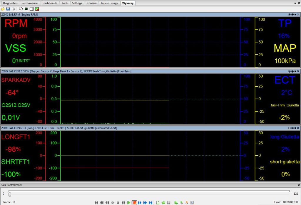

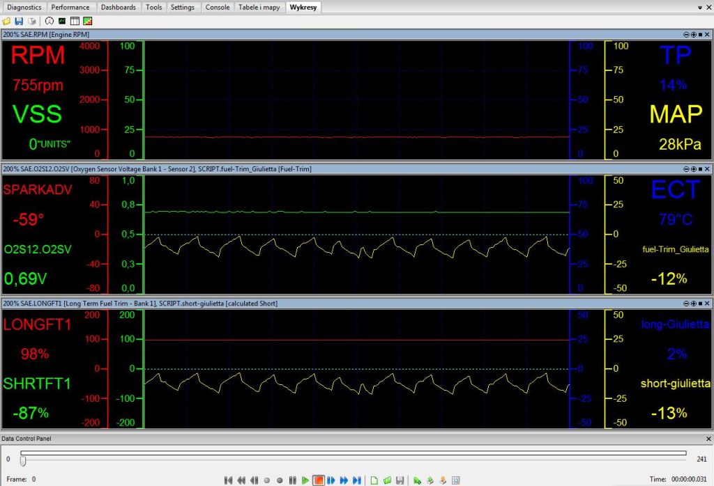

    - wydaje się, że problem z modułem MultiAir (aktywator) ECU sygnalizuje parametrem fuel trimm.
    - parametr ten jest wyliczany z wartości PID long1, long2.
    - przy kłopotach z aktywatorem ten parametr na postoju ma wartość powyżej 10 %, nie jestem do końca przekonany o tej właśnie wartości, nie miałem okazji jej pomierzyć na podejrzanym module.
    - z tego co wiem , program Scan XL Pro podaje te PID-y.
    - chętnie pomierze te wartości u kogoś z mojej okolicy z podejrzanym aktywatorem.
