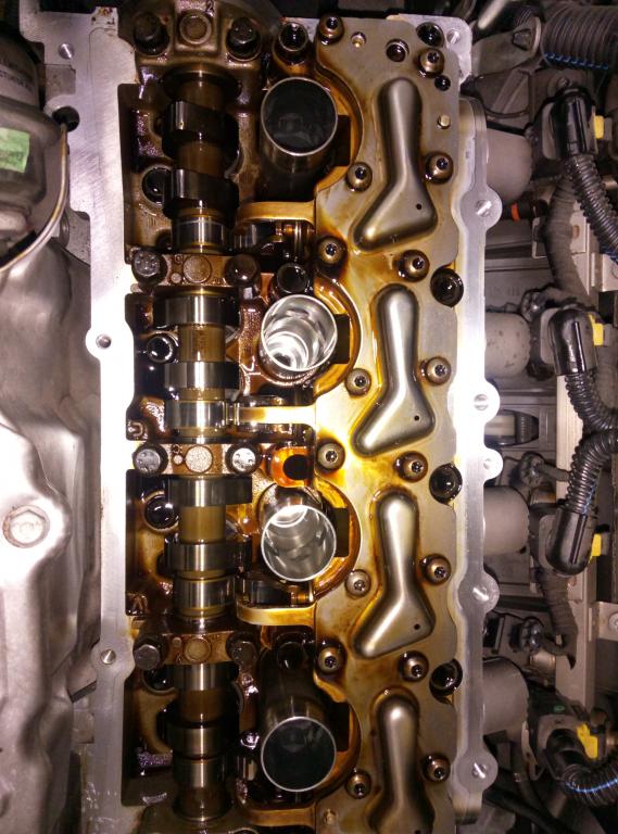

Witam
Co może być przyczyną że w tulei w której znajduje się świeca jest sporo oleju. Zauważyłem że tuleje te wewnątrz nie mają ścianek prostych tylko znajdują się specjalne "wypusty" może jakimś kluczem się je dokręca ?
Pozdrawiam

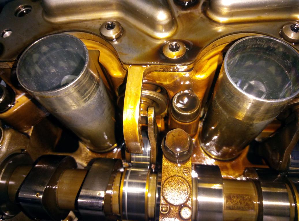

Zauważyłem ten sam problem przy wymianie świec,na 3 i 4 świecy był olej.Olej może się tam dostać tylko przez tulei,ale jak tą tulei wykręcić musi być do tego specjalny klucz.Na tulei musi być o-ring który puszcza.Ktoś to przerabiał może.
Już wiem dlaczego olej zbiera się w świecy,puszcza ten klej silikonowy na tulei https://www.ebay.co.uk/itm/Genuine-Alfa-Giulietta-Ignition-Plug-Bush-55219610-/113115728695.Tylko jak tą tulei wykręcić żeby nie uszkodzić.Tak wygląda w głowicy.
