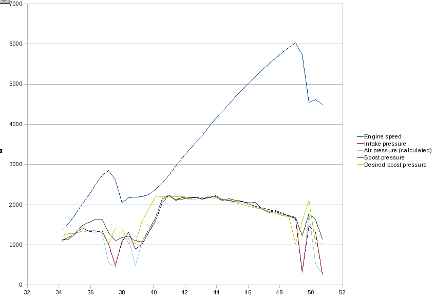

Rozrzut nie jest wielki. No i nie jest to pełny but, sądząc z pozycji pedału przyspieszenia. Możesz wrzucić całego CSVa jako załącznik, to będzie więcej danych.
Ostatnia próbka, gdzie zmierzone rozjeżdża się z oczekiwanym to nagłe zdjęcie nogi z gazu - bezwładność turbiny, która tak całkiem nie przestaje nagle dmuchać.

To jest jeden z przykładowych pomiarów u mnie, który chciałem wrzucić w moim mega poście o doładowaniu... w końcu tego nie zrobiłem. Najważniejsza część to 3-ka przy pełnym bucie od 2000 rpm do 6000 rpm. Te same parametry co u Ciebie, tylko jeszcze z rpm'ami i temperaturami (bo badałem zależność doładowania od temperatur - dolotu i silnika).
Anyway - dane:

To co starałem się wykazać, to że maksymalne doładowanie u mnie się utrzymuje gdzieś do 4500 i potem zdycha... Jest i wykresik
