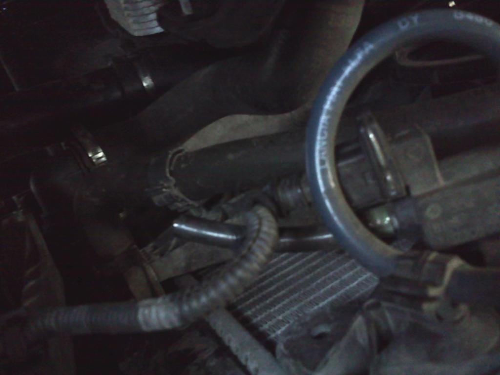

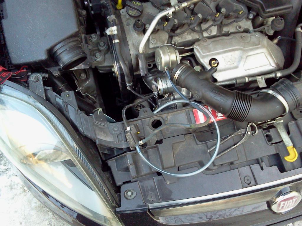

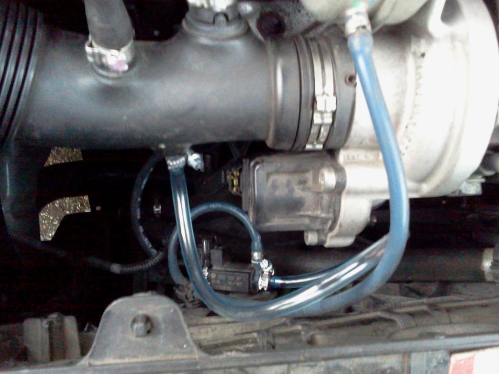

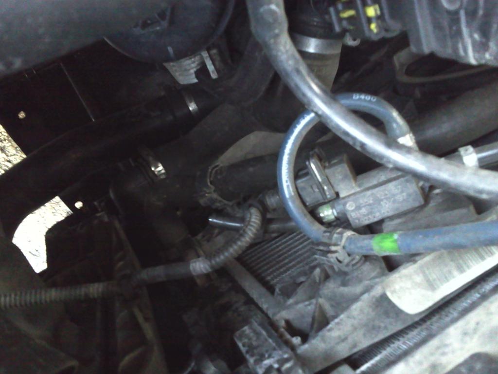

    Miałem coś takiego - przy pełnym bucie takie szarpnięcia jakby kilka zapłonów pod rząd wypadało. Jak się okazało kuna czy inny jeżozwierz zeżarł wężyk nadciśnienia do sterowania turbosprężarką.
    Tymczasowo sprawę załatwiłem przewodem paliwowym, docelowo normalnym wężykiem do tego przeznaczonym (~9zł/m) W aso 30cm wężyka kosztuje 30-40zł

    Dłuższych wężyków nie było?Wymień to na gumowe i pozakładaj wszędzie opaski

    1. Długość wężyków jest taka jaka była fabrycznie.
    2. Gdzie nie ma opaski?
    3. Te wężyki nie są gumowe tylko silikonowe.
    4. Ten przezroczysty przewód paliwowy to było rozwiązanie tymczasowe z resztą tak jak napisałem

    A po co je zmieniać? Są niepalne, odporne na paliwo, oleje i temperatury.. i nie przegryza sie ich tak łatwo.

    No właśnie może to sposób na kuny
