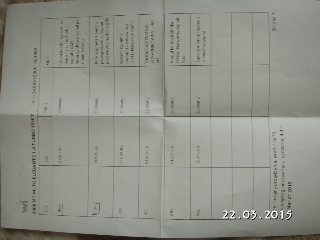

    Na drugi dzień po odpaleniu auta nie było żadnego błędu ale i tak postanowiłem odwiedzić serwis Alfy (umówiłem sie z nimi na 8 rano).
    Oto wynik diagnostyki, koszt 108 PLN

    Użytkownik Znawca Avatar dziadzia82
    04 2014
    Będzin
    Julka 2018 150Mair Veloce . Stelvio Sprint 2020
    1,325
    podładuj akumlator
