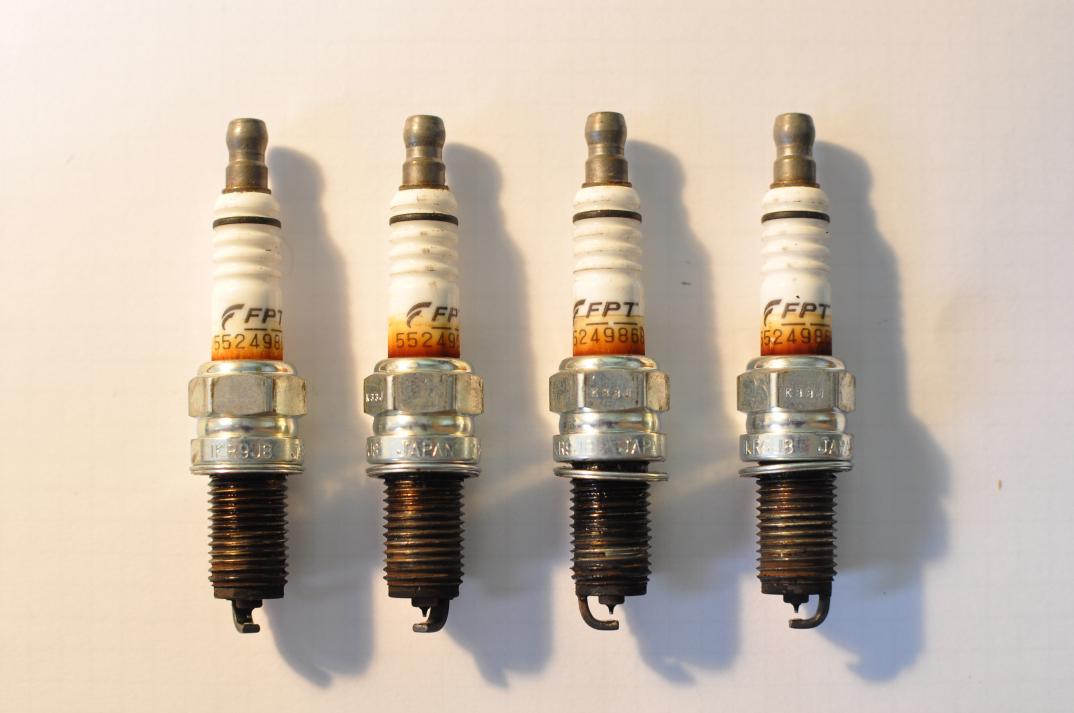

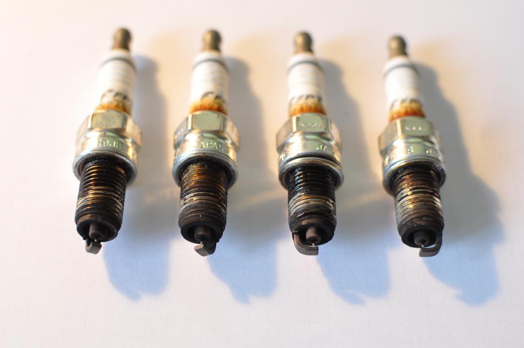

    Żeby zrobić konkurencję dla wątku "pokaż swoją śrubę turbo" postanowiłem ożywić wątek "pokaż swoje świece".
    Tak wyglądają moje świece (jeszcze z fabryki) po 30000 km i 27 miesiącach. Bez podtlenku i podobnych bajerów.

    Dodam też, że cenowo bardzo korzystnie - Carserwis proponował mi 480 za całość (świece i robocizna), Dukiewicz zrobił dobrze i dużo taniej (~100 robota + 166 samodzielny zakup świec). Polecam! W ASO świece kosztują 72 zł/szt. Zmieniłem na NGK (ze swiece-zaplonowe.pl).
