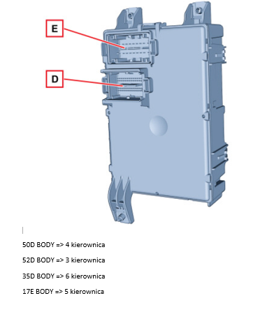

    projekt montażu w wolnym tempie postępuje naprzód, graty kupione, kierownica wymieniona, niestety okablowania jednak brak. Co do manetek wystarczyło wymienić samą taśmę od poduchy (kabel jest zlutowany). Czy ktoś ma schematy elektryczne do mito, bo znalazłem tylko po holendersku i to niekompletne, a te od punto/gulietty niestety nie do końca się zgadzają?

ID:	168864przełączniki zamontowane, w załączeniu schemat może się komuś przyda Potrzebne piny małe takie jak we wtyczce do ślimaka airbagu (7 szt.) + 1 większy pin z kostki C radia. Wkrótce biorę za podłączenie blue&me, bez schematów idzie trochę ciężko ale nie ma rzeczy niemożliwych

    blue&me zrobione. Wszytko działa oprócz mikrofonu, z którym mam niewielki problem bo jest niepodłączony
    Czy ktoś wiem gdzie wychodzą kable, które lecą od oświetlenia kabiny/mikrofonu? Wg elearn do punto powinny być przy słupku drzwi z prawej ale nie znalazłem

    {EDIT} projekt zakończony, wszystko działa, okazało się że to nie kable do mikrofonu tylko do tych diod w lampce, co ciekawe kolory kabli były te same. Wykorzystałem ja ale trochę gimnastyki mnie to kosztowało
