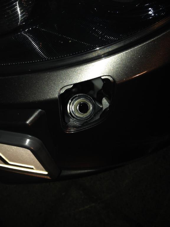

    Witam wszystkich!
    Na początku chciałem się przywitać ze wszystkimi. Mam nadzieję, że znajdę tu pomoc Chciałem się dowiedzieć jakich części mi brakuje w miejscu spryskiwacza reflektora? Pech chciał, że ustrojstwo się oderwało w zimie na mrozie (głupota, że spryskiwacze reflektorów się włączają automatycznie ze spryskiwaczami szyb. Da się to jakoś wyłączyć? ... Poniżej zdjęcie dla lepszego rozpoznania sytuacji. Wiem, że muszę kupić zaślepkę, ale co poza tym? Dziękuję za pomoc!

    Części znajdziesz tu: http://eper.fiatforum.com/ wraz z numerami. Co do wyłaczenia spryskiwaczy, zgadzam się, jest to mocno upierdliwa funkcjonalność, gdy włączone są światła.. Raz, że zdecydowanie za często spryskuje, dwa sporo płynu na tym się "traci". Nie da się tego regulować, ani wyłączyć.

    Zawsze można podczas mrozów wyciągnąć bezpiecznik od pompki spryskiwaczy reflektorów, ale wtedy spryskiwacze nie działają w ogóle...

    Ja proponuję nalać już w listopadzie płyn zimowy. Zanim nadejdą mrozy będzie już w całym układzie spryskiwaczy. U mnie to działa.

    Dzięki koledzy za pomoc. Z tego co widzę na tej stronie, potrzebuje tylko osłonki spryskiwacza? Zdaje mi się, że brakuje jeszcze jakiejś jego części, która łączy go z tą osłonką. Niestety w katalogu nie za bardzo jest to pokazane. Mam rację? Czy tylko osłonka?

    Co się dzieje ze spryskiwaczem jak uruchomisz spryskiwacze szyb?

    spryskiwacze odłączyłem, bo strasznie dużo płynu szło. Dziś byłem w serwisie i kupilem nowy spryskiwacz i zaślepke. Troche to kosztuje ale bedzie juz z glowy
