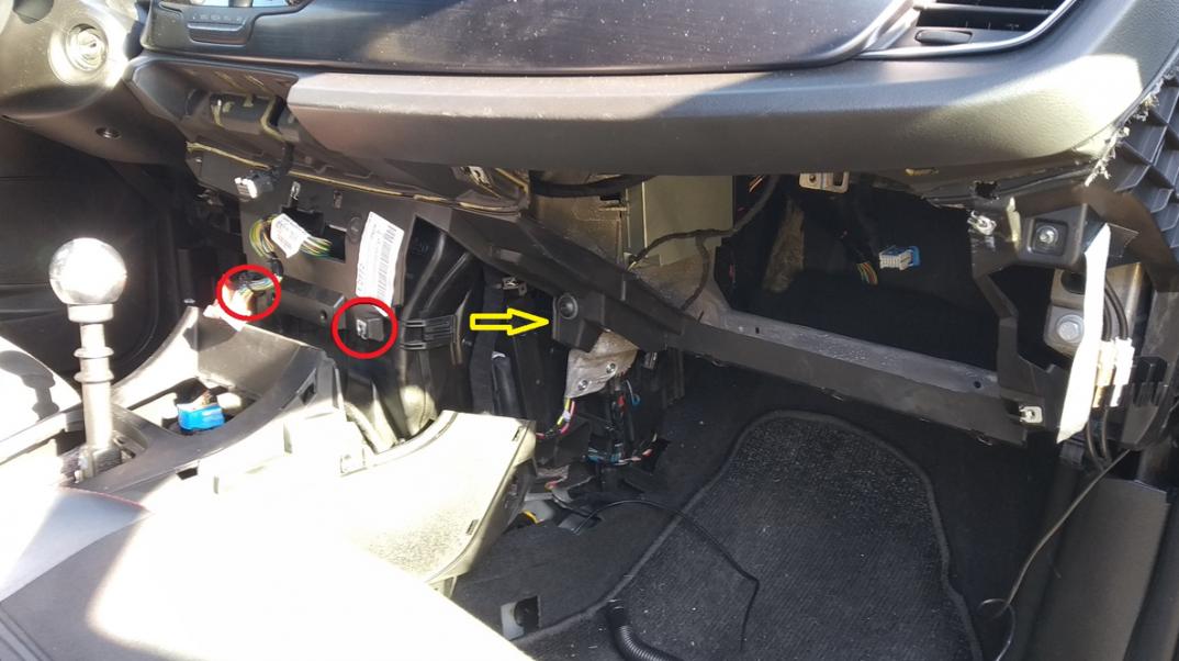

    Tak jak pisałem ci na priw, pewni będzie do wymiany ten silniczek.
    Tu mogę dorzucić to zdjęcie, jak miałem to rozebrane, bo na priw nie było można:
Nazwa:	klima.jpg
Rozmiar:	77.3 KB
    Czerwono zaznaczone miejsca śrub, co trzymają plastik koło panelu sterowania klimy i do który dobierzesz się dopiero po poluzowaniu i odsunięciu w tył tunelu środkowego.
    żółto zaznaczona pozycja silnika klapy, jest za takim metalowym wzmocnieniem, który jest głównym powodem **** dostępu do niego

    Grubsza robota, ale i tak lepiej niż ściąganie deski. Przy ustawieniu nawiewu na szybę albo nogi z obu kratek leci powietrze o zbliżonej temperaturze.

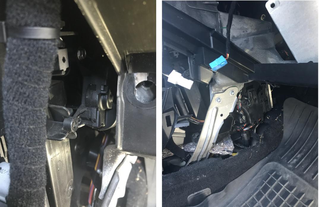

    Wymieniałem ten aktywator u siebie i jeżeli będziesz miał wystarczająco samozaparcia i niewielkie dłonie to do jego wymiany wystarczy wyjąć schowek (ten przed kolanami pasażera) i zdjąć ten plastik, który jest w nogach pasażera (ten w okolicach filtra kabinowego). Można nic więcej nie rozbierać ale dostęp do śrub jest koszmarny, jedna wychodzi ok, druga tragedia

    No ja właśnie mam niestety ręce "łopaty" i nie było jak inaczej to zrobić Jak się da też bez tych ceregieli co ja robiłem to super
