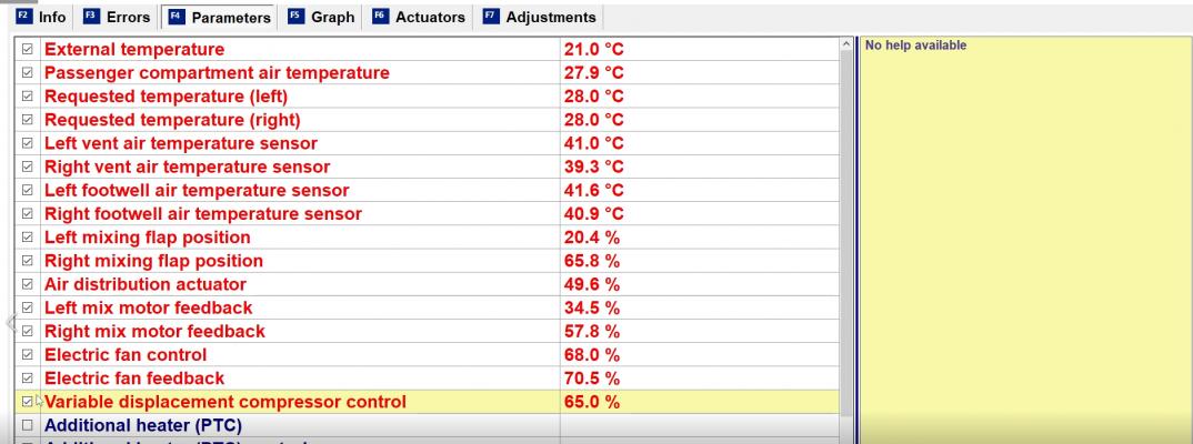

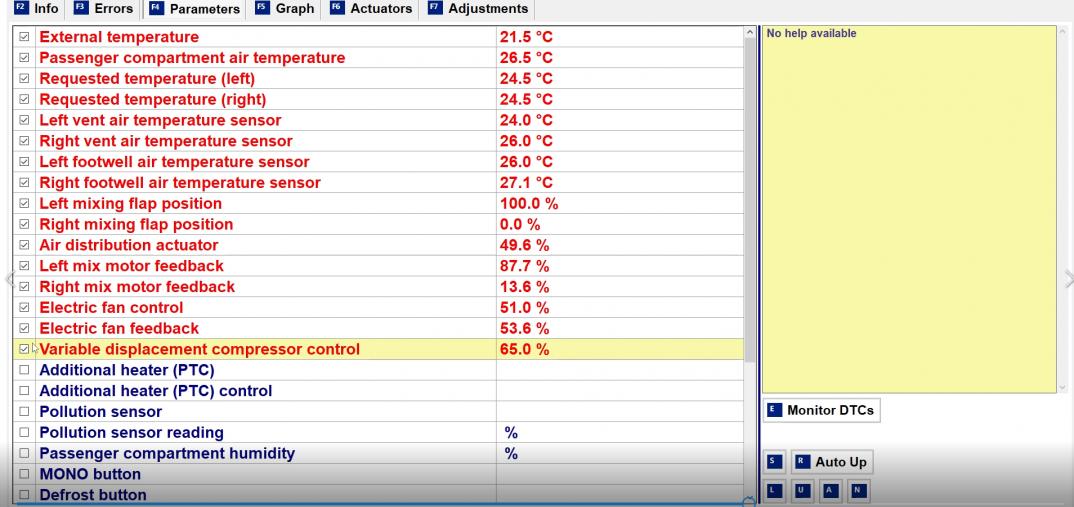

    Witam.
    Sledze ten watek juz jakis czas i jestem ciekawy czy udalo sie juz uporac z AC?? Kupilem nie dawno G ktora miala kilka bledow wykrywanych w MES i wszystkie udalo mi sie wyelimiowac za wyjatkiem problemu z klima.
    Wlaczenie klimy nie daje w zasadzie nic. Ze wszystkich wentylatorow leci w powietrze o temp powietrza na zewnatrz. Po wlaczeniu ogrzewania ze wszytkich leci cieple powietrze. Nie widze roznicy po miedzy prawa a lewa strona jesli chodzi o roznice temperator.
    Najapierw mialem 3 bledy:
    B1906-77 - Left mixer motor - commanded position not reachable
    B1908-77 - Right mixer motor - commanded position not reachable
    B1909-13 - Recirculation motor - open circuit
    Bledy wykasowalem.
    Proby wymuszenia pozycji mikserow czy uzycia opcji Adaptacji Polozenia Klap w MES dawaly blad: Failed to execute/ Status: 7F.
    Sensor temp zewnetrznej byl wadliwy(w MES pokazywal stale -40C)zamowilem i kilka dni pozniej wymienilem na nowy. Przy okazji sprawdzilem czy teraz uda sie to zmusi AC ta wlaczenia sie.
    Bez zmian. Po wlaczeniu AC ze wszystkich wentylatorow leci powietrze o tej samej temperaturze lecz nijak chlodnejsze od tego z zewnatrz.
    Sprobowalem raz jeszcze opcje Adaptacji Klap i o dziwo tym razem sie udalo. Bylo slychac jak poszczegolne klapy sie otwieraja i zamykaja MES zakonczyl to komunikatem o udanej probie i braku bledow.
    Od teraz moge uzywac opcji wymuszania polozenia mixerow oba zarowno prawy i lewy bez problemu daja sie ustawic czy w 100% 50% 0%.
    To samo dotyczy sie opcji: Air Distributor jak i Air Recirculation.
    Dzisiaj podlaczylem laptopa wlaczylem nagrywanie ekranu oraz MES i pojezdzilem kilka minut. Wrzuce 3 screenshoty moze wy cos zobaczycie wiecej. AUTO.Ogolnie to wygladalo tak, ze na klimie w ustawieniach od 16C do 27C nie wiele sie zmienialo dopiero po przekroczeniu 28C wszystko ozylo.Kliknij obrazek, aby uzyskać większą wersję
Nazwa:	20c.jpg
Rozmiar:	79.4 KB
ID:	284745Kliknij obrazek, aby uzyskać większą wersję
Nazwa:	24c.jpg
Rozmiar:	90.6 KB
ID:	284746Kliknij obrazek, aby uzyskać większą wersję
Nazwa:	28c.jpg
Rozmiar:	72.3 KB
    Obecnie sa dwa bledy:
    B1908 - Right mixer - Intermittent
    B1909 - Recirculation motor - Present
    Dodam jeszcze, ze cisnienie klimy jest zawsze stale 1.62 bara - czy z AC on/off MES zawsze pokazuje ta wartosc!
    Jakies pomysly??
