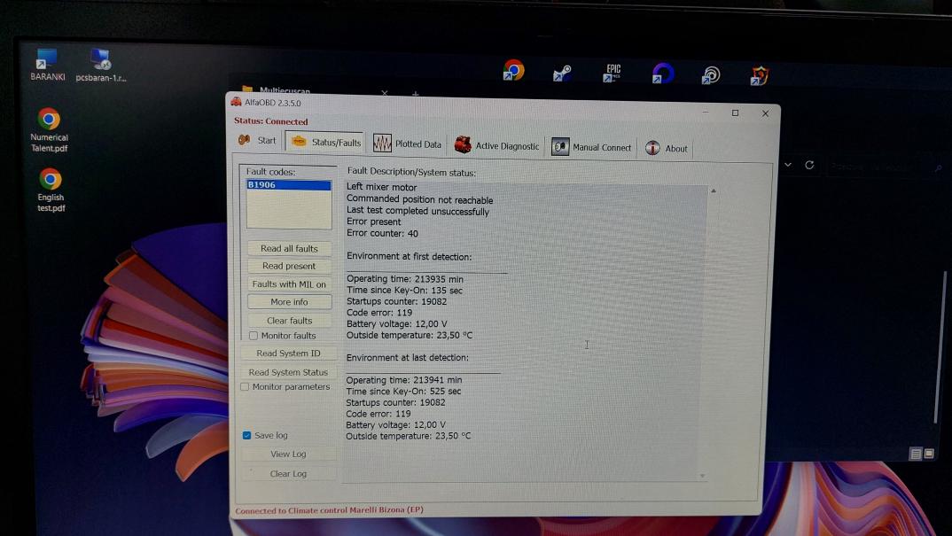

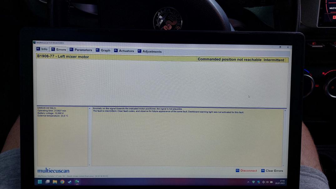

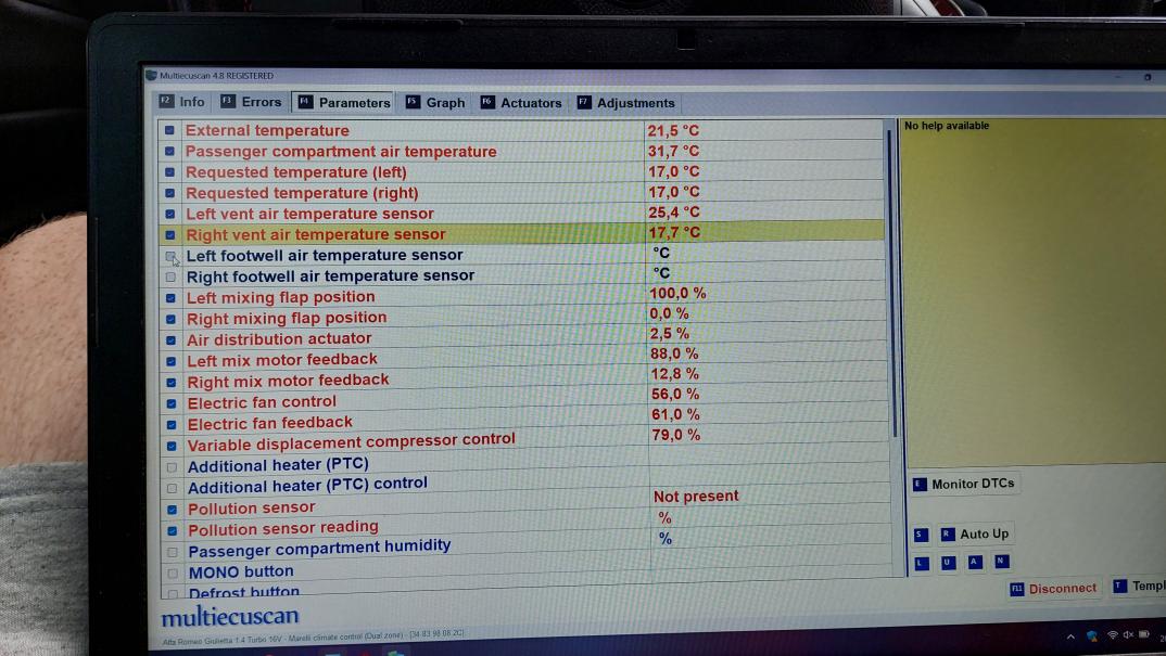

    Poniżej wideo działania mieszalnika po stronie lewej:
    Tutaj po stronie prawej:
    https://youtu.be/E4AckqLZsKs
    A tutaj 3 zdjęcia:
Nazwa:	20230720_175558.jpg
Rozmiar:	62.2 KB
Nazwa:	20230720_181011.jpg
Rozmiar:	77.6 KB
Nazwa:	20230720_183811.jpg
Rozmiar:	107.7 KB
    Tych błędów w komputerze nie było. Pojawiły się dzisiaj, chyba sprowokowane przez AlfaOBD przy testowaniu lewego mieszacza lub przy adaptacji całego systemu. Aktualnie są usunięte i po nagraniu powyższych filmów ponownie się nie pojawiły.
    Podsumowując informacje na filmie (silnik odpalony, nawiew ustawionamy na połowę prędkości, 17 stopni, tryb manual, nawiew na środek):
    - lewy mieszacz działa, ale nie do końca poprawnie,
    - osiąga ustawienie maksymalne dla ciepłego powietrza (~60°),
    - nie osiąga (?) ustawienia maksymalnego dla zimnego powietrza (~23°).
    Wygląda jakby coś go blokowało. Jako ciekawostkę podpowiem, że jakiś czas temu miałem problem z wentylatorem nawiewu, przestał się włączać. Wymontowałem go, wyczyściłem, odpaliłem pod akkumulatorem - ruszył i nadal działa. Wentylator był trochę zakurzony, jego komora nie była brudna, nie znalazłem żadnych większych zanieczyszczeń. Oczywiście filtr kabinowy mam założony.
    Ostatnio edytowane przez godzinilla ; 20-07-2023 o 18:27

    Smutno napiszę, trzeba rozebrać mieszacze i jeden jest do wymiany lub czyszczenia. Kupa roboty.
