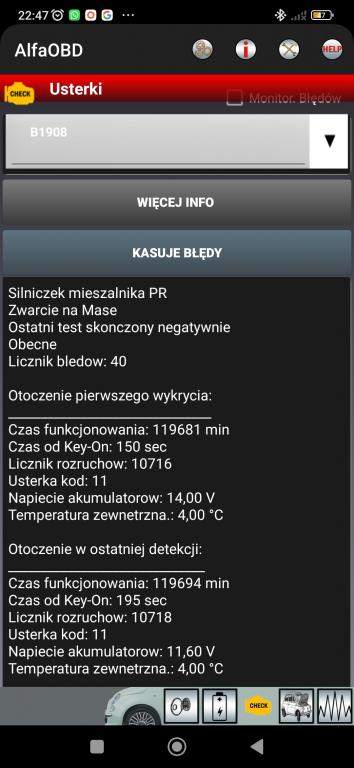

Dzień dobry. I dopadł mnie problem z ogrzewaniem. Nie działa prawa strona klimatronika. Najgorsze jest to że pod komputerem wyrzuca dziwny błąd U0019-88 A nie odpowiedzialny błąd z aktywatora klapy. Adaptacja przez program powiodła się bez błędu. Przy adaptacji z panelu klimatronika po lewej stronie wyskakuje 01. 0. Ktoś ma jakieś pomysły?GridArt_20241112_150025488.jpg

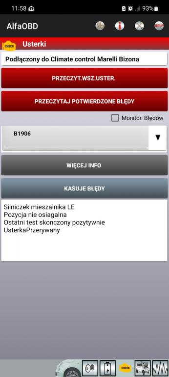

Pytanie - który aktywator odpowiedzialny jest za błąd B1906-77? Zgodnie z opisem błędu jest to silniczek lewego mieszalnika. Ktoś mi wskaże na rycinie i na zdjęciu poniżej, który to aktywator, a najlepiej jego numer ricambi.
