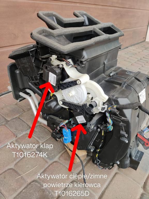

    Mam powracający błąd B1906 jak na zdjęciu poniżej. Który aktywator wymaga wymiany?
    Załącznik 289323
    Ponawiam zapytanie. Który aktywator odpowiada za błąd B1906-77 ? Błąd sporadyczny.

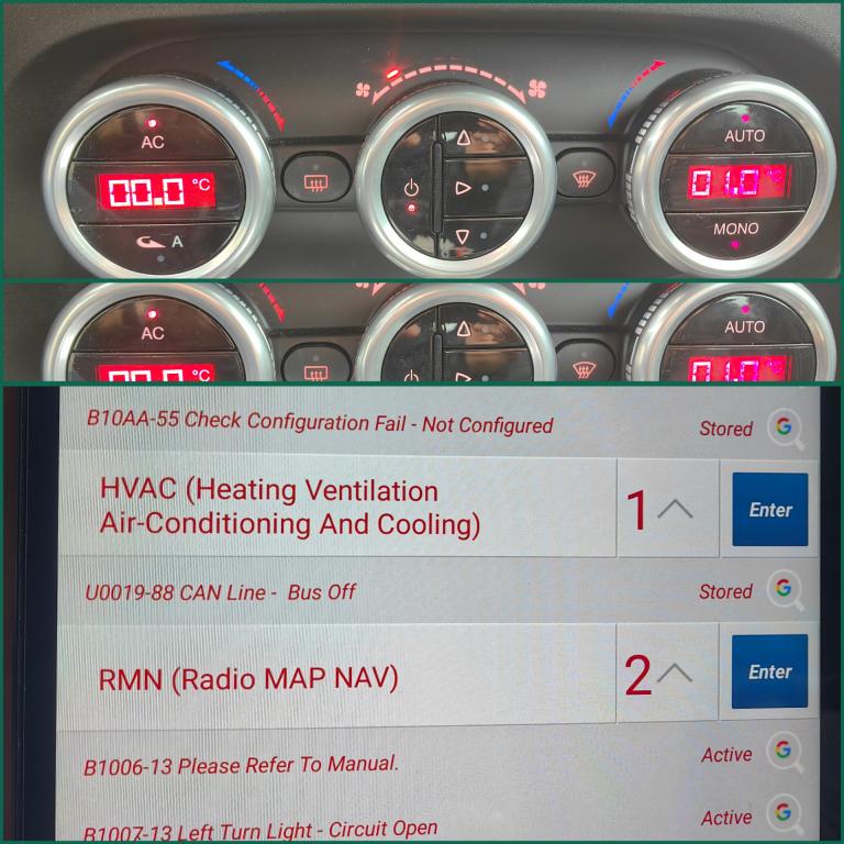

    Dzień dobry. I dopadł mnie problem z ogrzewaniem. Nie działa prawa strona klimatronika. Najgorsze jest to że pod komputerem wyrzuca dziwny błąd U0019-88 A nie odpowiedzialny błąd z aktywatora klapy. Adaptacja przez program powiodła się bez błędu. Przy adaptacji z panelu klimatronika po lewej stronie wyskakuje 01. 0. Ktoś ma jakieś pomysły?Kliknij obrazek, aby uzyskać większą wersję
