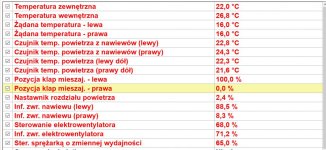

Cześć,
mam problem z niechłodzącą klimą może komuś znany...?
Wrzucam 3 screeny z MESa.
Błąd mieszalnika mnie zastanawia czy jest istotny czy nie, ale pozycja prawej klapy jest na 0% a lewej na 100.. coś tu chyba nie do końca działa...
Druga rzecz w ubiegłym roku na koniec lata dobijałem klimę bo już ten problem występowałi było ponad 300g czynnika a nie chłodziła, dobiłem do 450 może ciut chłodniej było - albo chciałem to odczuć ale dalej nie było szału.
Trzecia cisnienie w klimie 0,004 bara to chyba dość niskie..?
Czujnik jakosci powietrza nie dawal zadnej odp. o jakosci powietrza, czy to moze byc jego wina?
Sprężarka kręci się. Pisał tu ktoś o jakiejś wtyczce żeby wypiąć i wpiąć - co to za wtyczka?
Spotkaliście się z tym, albo może macie pomysł co zrobić?

Właśnie zrobiłem test przekaźnika kompresora klimatyzacjI wykonano pomyslnie, efektów wizualnych jak i dźwiękowych brak...
Błędów po skasowaniu nie wbiło (jesscze) spowrotem
