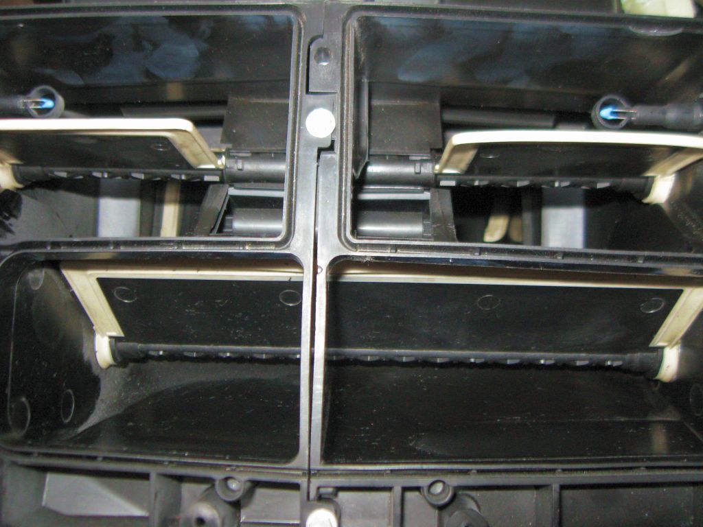

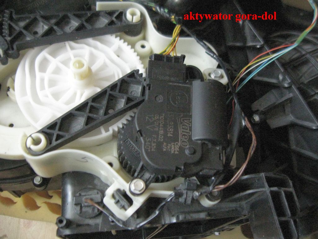

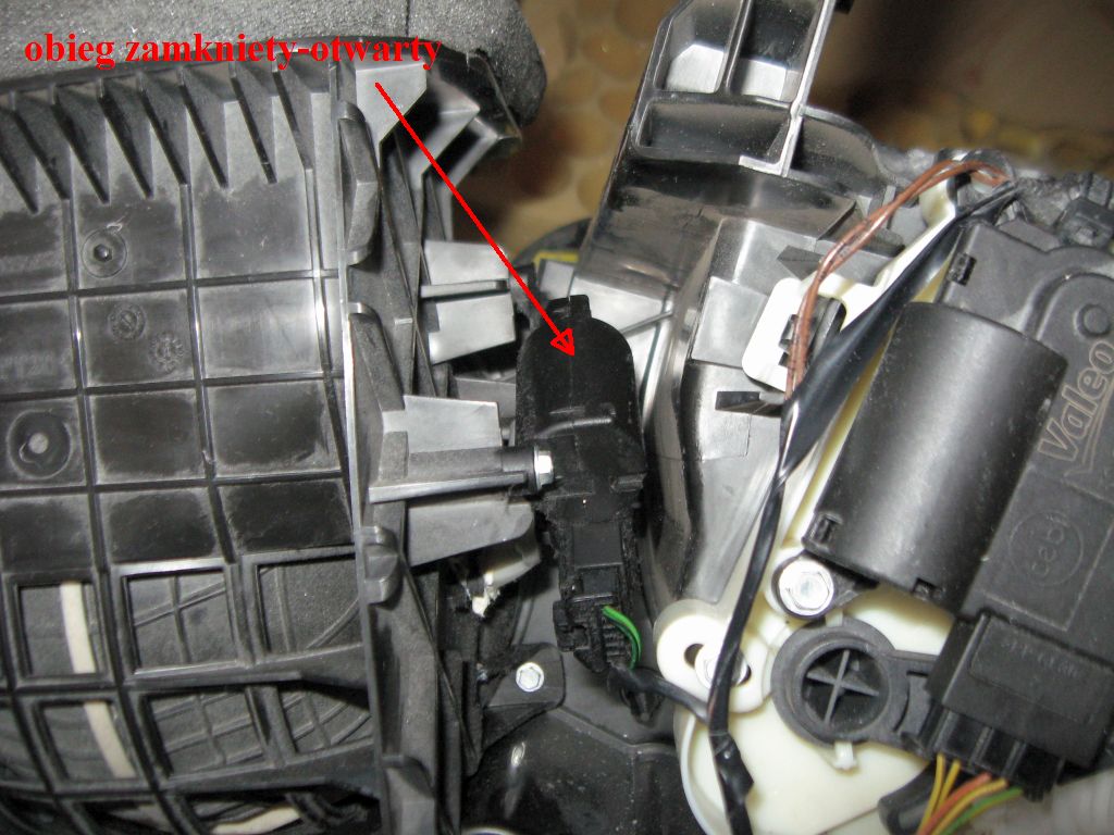

- kilka zdjęć z giulietty.
- silników z potencjometrami jest trzy sztuki: mieszacz lewy, mieszacz prawy, moduł gora-dól.
- jest jeszcze czwarty silnik ale bez potencjometru od obiegu zamkniety - otwarty.

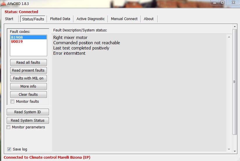

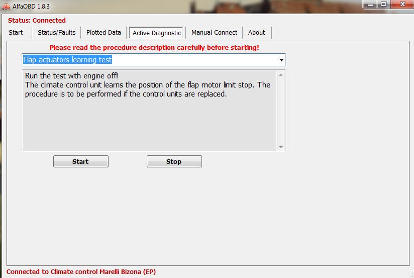

- Giulletta z tym samym problemem, jest nawet bład B1908, prawy silnik nie osiąga pozycji.
- po zrobieniu Flap Actuators Learning Test, potem testy i obyło się bez wymiany prawego silnika.
