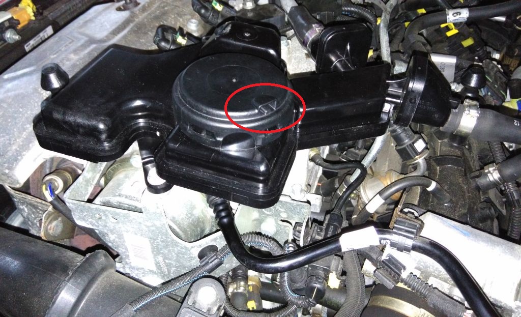

    Wyglada na to ze masz racje, myslalem ze przy wymianie calego separatora ten oring jest w zestawie - niestety nie.
    Aktualnie smierdzi o wiele mniej i tylko czasami - pewnie dlatego ze ten oring przy zakladaniu zostal troche poruszony.

    przy zakładaniu oring jest zazwyczaj przycinany przez to smierdzi czasami trzeba sprawdzic czy siadł dobrze w podtoczeniu

    Nie wymienilem oringu, ale dolozylem uszczelke nad/pomiedzy oring a obudowe separatora. Uszczelka ta nie dopuszcza oleju do oringu. Mozna powiedziec, ze calosc jest szczelna. Teraz zaczelo jeszcze bardzie smierdziec :-( Dokladnie smierdzi z tego otworu w czerwonym kolku.
    Ma ktos jakis pomysl ? Czy ten oring powinnien uszczelniac ten caly uklad? czy tylko zabezpieczac przed kapaniem oleju na silnik ? A moze cos sie przytkalo, a zapach poprostu sie wydobywa przez ten otwor ?

    a separator był czyszczony ???
    Może odma jest zapchana i wywala odpowietrznikiem
    Moze tez byc uszkodzona membrana w separatorze

    Chyba nowy był zakładany

    jesli był wymieniany obstawiam zapchaną odmę dlatego wywala cisnienie przez separator

    hmm to moze byc rozwiazanie :-)
    mozna samemu te odme przeczyscic ? czy lepiej udac sie do serwisu ?
    jesli mozna samemu, to gdzie ja to znajde ? Przeszukalem forum, wszyscy o tym pisza ale jak ta odma wyglada??
    gdzie sie ona znajduje sie ?? Jakies foto ?

    Widzisz tę czarną puchę z zdjęcia?
    Do tej puchy dochodzą wężyki gumowe ,gumowo-aluminiowe .
    To jest właśnie tzw. odma
