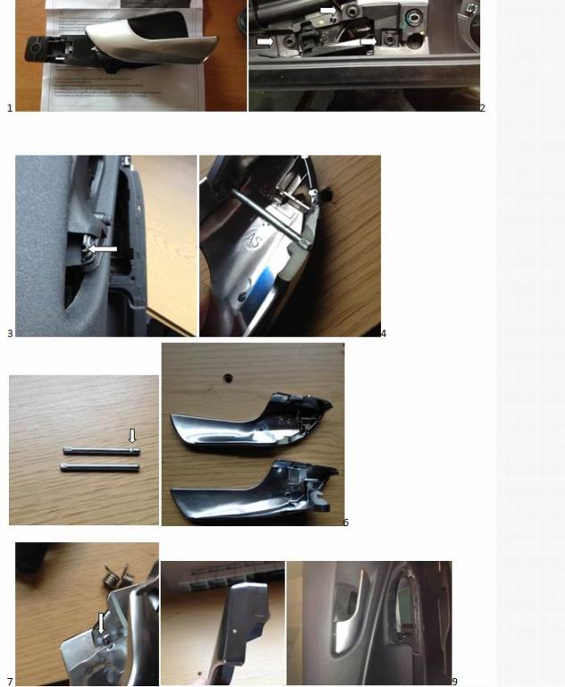

    Dostałem nową klamkę . Po zdjęciu boczku okazało sie, że nie da się wprost wymienić klamki, gdyż w
    tym celu trzeba rozebrać boczek od środka rozklejając zgrzewy od korpusu epoksydowego a zewnątrz
    odkleić cały element czyli maskownicę przy szybie. Słowem zespół klamki tkwi w kieszeni trwale
    zgrzanej z obu stron. I to jest przyczyna braku mozliwości wymiany samej klamki - fabryka nie
    przewiduje mozliwości rozbiórki boczka na elementy - brak odpowiednich przystosowań - zgrzewy a
    nie elementy złączne. Teoretycznie dałoby sie rozkleić, ale na pewno nie skleic jak fabryka, a
    przynajmnie nie tak starannie. Wobec tego po namyśle zmiękczyłem kołnierze zgrzein na korpusie
    klamki i wycisnąłem na tyle by pokazał sie otwór jak na zdjęciu 3. Na zdjeciu 4 widać bolec w
    ułamanej klamce. Tenże bolec w nowej jest pasowany bardzo ciasno i nie da sie ot tak wysunąć go by
    odpiąć rączkę od korpusu- dlatego naciąłem bolec jak na zdjęciu 5 co umożliwiło przyłożenie
    momentu siły w i wypchnięcie go. Do ponownego montażu przeznaczyłem stary bolec, uprzednio na
    tyle wygładziłem ząbkowanie aby bolec wchodził ciasno ale bez użycia siły. I wypolerowałem końce
    na wysoki połysk. Następnie w miejscu jak na zdjeciu 7 i 8 wywierciłem dziurkę zaczynając od strony
    wewnetrznej fi 2,5 potem po kazaniu się czubka wiertła ale jeszcze przed przebiciem powierzchni od
    strony zewnętrznej przy pomocy pilnika diamentowego poszerzyłem otwór do fi3,0 uważając na
    osiowanie obu otworów. W ten sposób nie zerwałem chromu dookoła otworu.Pozostało przelożyc
    rączkę , spręzynke i wsunąc od góry bolec.Tak naprawdę w tym momencie do naprawy jest potrzebna
    tylko rączka. Efekt końcowy na zdjeciu 9. na żywo jest bardzo dobrze.

    Gratuluję zacięcia [emoji6]. Chyba bym się jednak nie odważył wyciągać bolec bo siedzi naprawdę ciasno a plastik jest lichy- bał bym się uszkodzenie klamki. Nie wiem czemu nie chciałeś przełożyć tego w całości , nie trzeba całego boczka rozklejać, trzy zgrzewy na których mocowana jest klamka można nawiercić albo potraktować lutownicą- potem tylko rozginać i ciągnąć. Wyjąć w całości się da choć nie tak łatwo - mi po rozgieciu tylko jeden taki zgrzew puścił co w niczym w sumie nie przeszkadza bo jest ich tam jeszcze sporo ale jakby się ktoś upieral to można mała dziurkę zrobić i jakimś klejem potraktować (albo małym wkrętem skręcić) i będzie trzymać jak fabryka
