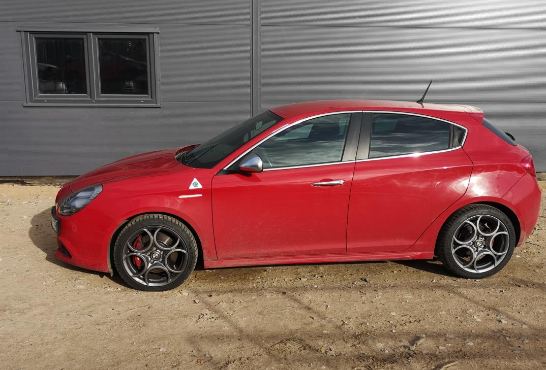

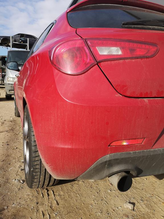

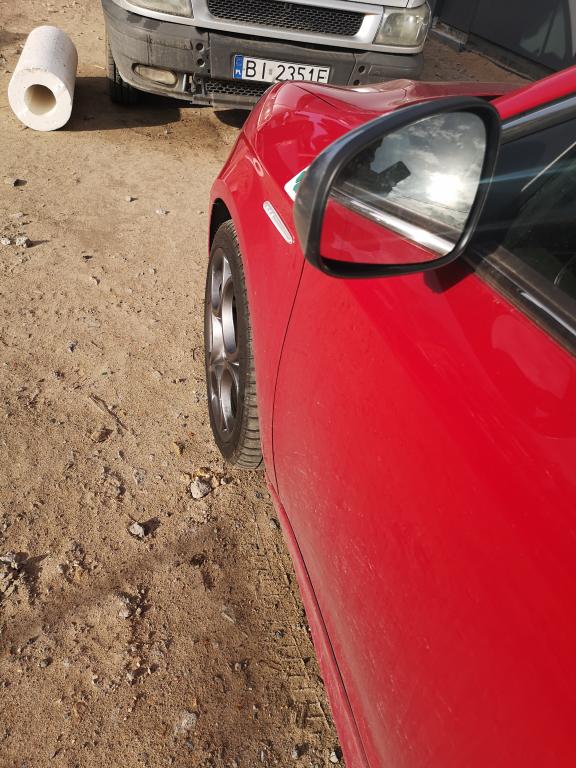

    Ktoś wyżej pytał o ET41 w oryginalnym rozmiarze 18" 7,5J. Tak to u mnie wygląda z dystansami 17mm na koło na obu osiach. Kliknij obrazek, aby uzyskać większą wersję
