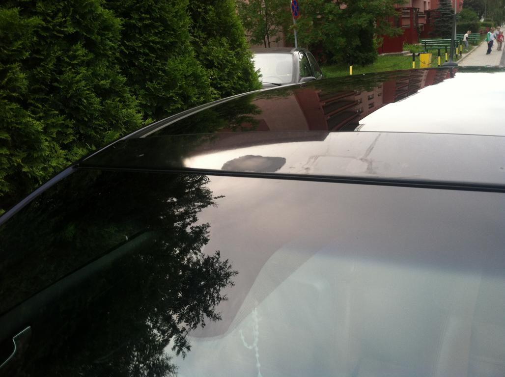

    Witam od jakiegoś czasu schodzi mi powłoka lakiernicza z elementu nad szybą-nie wiem jak go nazwać.Jeszcze do niedawna był taki mały odprysk,ale po odwiedzeniu kilka razy myjni bezdotykowej robi się już nieciekawie.Pytanie,czy mogę to jakoś zdementować i pomalować np.czarnym sprayem odpornym na wysokie temperatury?

    Po co demontować - pewnie jest wklejone, albo jest integralną częścią dachu.
    Zamiast kombinować oddać do pomalowania lakiernikowi majątku to nie kosztuje, a przynajmniej zostanie odpowiednio zabezpieczone.
    Pomalować możesz sam, bez demontowania wystarczy trochę foli do oklejenia auta, żeby odkurz nie siadał.
    A te ubytki trzeba uzupełnić, zmatowić resztę elementu, podkład i baza.klar.

    MI też już matowieje niestety.
    Szajs zamontowali...

    Jak tylko zmatowiał, to można wypolerować i usunąć utlenioną warstwę klaru.
