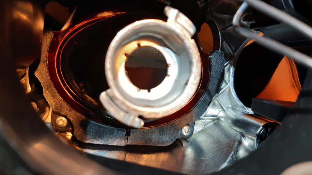

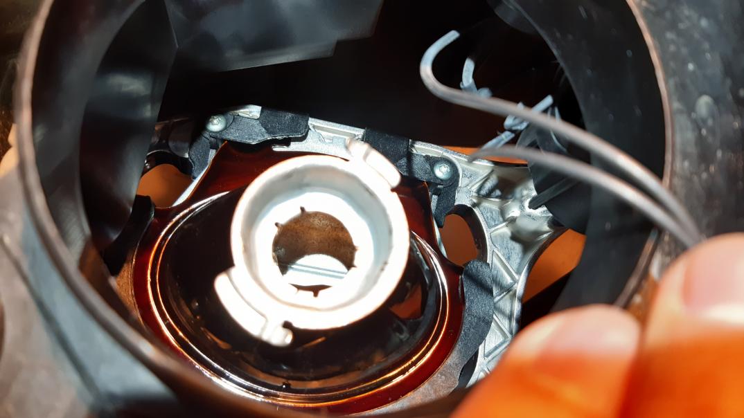

    Czy ktoś może potwierdzić powyższą informację?
    Chciałbym przeczyścić, lub jeżeli tego wymagają zregenerować odbłyśniki w lampie Mito (H7).
    Czy da radę wyjąć soczewkę przez otwór żarówki? Na oko przejdzie, ale może jednak braknie paru mm? Próbował ktoś?
  6. #26
    10 2005
    PL
    7,535
    Oj chyba nie wyjdzie.
    W giulietcie nie wychodzi.
    Kto chce szuka sposobu,
    kto nie chce szuka powodu.
    155 V6 LPG-163 KM-była
    156 V6 LPG-190 KM-była
  7. #27
    01 2014
    Alfa Romeo Giulietta 1.4 Multiair
    519
    No to może inaczej - przez otwór do wymiany żarówki widać ładnie 4 imbusy do odkręcenia, które trzymają plastikowy czarny docisk. Pod nim jest odbłyśnik, który na 100% zmieści się w otworze i uda się go wyjąć, a w sumie o niego chodzi przy regeneracji lamp. Jak uda mi się wyjąć całą lampę, to potem powinno już być z górki. Zdecydowałem się podjąć walkę, dam znać i wstawię jakąś fotorelację jeżeli się uda. Ktoś podpowie, gdzie w Krakowie lub okolicach zregenerują mi odbłyśnik w 1-2 dni?
  8. #28
    10 2005
    PL
    7,535
    Trzymam kciuki za sukces
  9. #29
    01 2014
    519
    Niestety sukcesów brak. Okazało się, że śrubki które podejrzewałem o trzymanie w całości obejm z odbłyśnikiem okazały się być mocowaniem całej soczewki. Czarny pierścień wokół odbłyśnika jest z nim zintegrowany i nie da się wyjąć całego zestawu z lampy. [MENTION=6]Piotriix[/MENTION]: zwracam honor, miałeś rację.

    Krótkie podsumowanie dla potomnych:
    - da się wyjąć lampę bez ściągania całego zderzaka, procedura poniżej
    - od góry lampę w Mito trzymają 3 śrubki: 2x 10mm i 1x plastikowa śrubka na krzyżak, w takim kołku ustalającym
    - z boku należy odkręcić śrubę z łbem 10 mm - po odkręceniu mocowań zderzaka - czytaj dalej
    - należy odkręcić 3x śrubę z łbem krzyżakowym - uwaga, mogą być mocno zabrudzone/zardzewiałe, lepiej wcześniej przeczyścić je szczotką drucianą
    - odkręcić śrubę z łbem torx mocującą zderzak do nadkola
    - odkręcić 4x śruby z łbem torx trzymające zderzak - od góry
    - odchylić zderzak od strony nadkola (puszczą zatrzaski) i odkręcić śrubę 10 trzymającą lampę z boku (u mnie niestety strzelił uchwyt lampy, bo tak było wszystko przyrdzewiałe)
    - wyjęcie lampy wymaga trochę kombinacji, ale da się to zrobić odciągając odpowiednio zderzak do przodu
    - nie zapomnijcie wypiąć wtyczki zasilania lampy, jak będzie już luźna.
