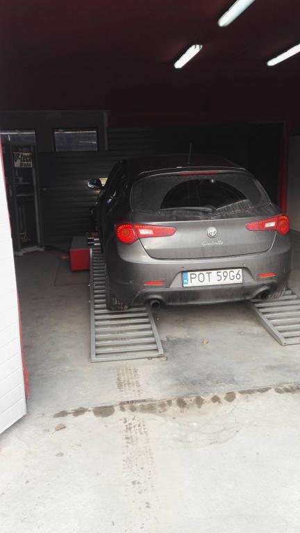

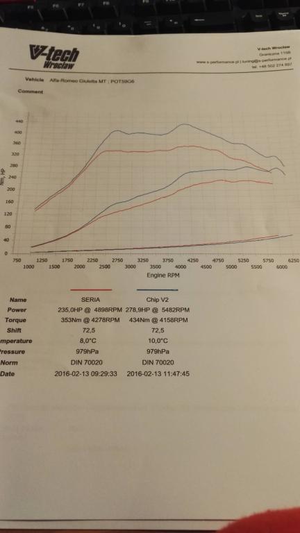

    No i stalo sie Kliknij obrazek, aby uzyskać większą wersję

    Jak się lata tak mocnym autem z napędem na przednią oś? W 159 jestem tydzień po chipie TBI na 240KM/370Nm, i niestety bardzo często zamiast super przyspieszenia mam migającą kontrolkę kontroli trakcji. Może w lecie na 18" będzie lepiej.

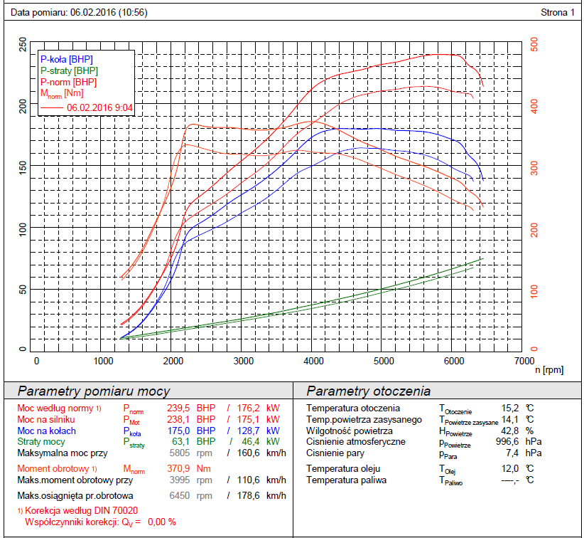

    Co do wykresu, trochę dziwnie wygląda ten lekki dołek najpierw a potem peak koło 4250obr - to 40Nm, czyli ~10% momentu max. Jak na mój gust trochę dużo, pewnie auto nie jest całkiem "płynne" w przyspieszaniu. Jakoś nie wierzę że nie dało się tej charakterystyki wyrównać. Ja bym się czepiał tunera o poprawkę. Dla porównania tu jest mój wykres - jest praktycznie płasko, no OK, może 10Nm peak:

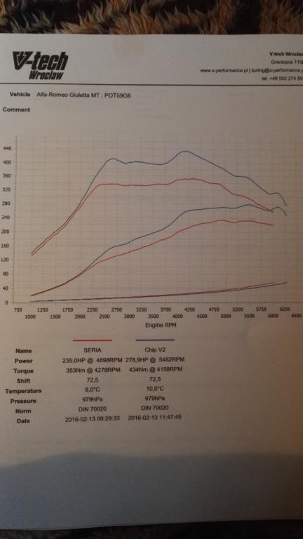

    Ładnie Ci nakreśliło. W giulieccie jest coś ala szpera + całkiem przyjazne ASR, niby to tylko elektronika lecz daje radę, auto jest lekkie to naprawdę wyrywa do przodu, kontrola trakcji świeci bardzo często ale samochód zapieprza w miarę stabilnie bez uślizgów (bez niej to bym nie ruszył z miejsca). Peak jest - czemu? Nie wiem, domniemam, że to poniekąd charakterystyka DNA, w serii też był jak się przyjrzysz, mniej widoczny. Po za tym to tryb normal, nie dało się hamować na dynamicu ze względu na hamownie jednoosiową i błędem trakcji z nią związanym - wykres przed pokrywa się z zachowaniem, a mianowicie Julka zachowuje się jak auto a la wolnossące - bardzo wyrywa od ok 4tys. Zwróc uwagę na nagły wzrost koni przy tych samych obrotach. W dynamicu nie ma tego efektu i podejrzewam, że te linie układają się trochę inaczej (nawet w danych max moment obrotowy osiągany jest przy innych obrotach) inne są też odczucia z jazdy i co tu dużo mówić, o ile po chipie na normalu zapier... to na dynamicu mam problem oczy prosto trzymać, tak przyjemnie wciska. Aczkolwiek muszę się zastanowić czy jazda na dynamicu nie przyspieszy w obecnym setupie zużycia sprzęgła które wymaga powoli inwestycji tak czy siak.
    Jako, że chip zaliczony, niedługo wlatuje też rozrząd i 19 calowe felgi (już są w domku) to po raz pierwszy jako właściciel będę w 100 % zadowolony z auta
    Niedługo również czeka mnie profilaktyczna zmiana świec i obowiązkowa sprzęgła (nie jest źle, ale odczuwalnie jest słabsze przy ruszaniu niż kiedyś, prawdopodobnie zacznie ślizgać przy tej mocy).

    Niezbyt ładnie wyglądają kreski po chipie - i nie ma tu wiele wspólnego z serią. Biorąc pod uwagę jak wygląda wykres sprzed modyfikacji, czyli z samochodem technicznie raczej wszystko OK - program do poprawki.
    Nie mniej jednak osiągnięte wyniki są bardzo dobre. Dla pewności odwiedziłbym inną hamownię

    niezły wykres, seryjny MA raczej nie ma przy nim co szukać Przy temp. 5-10st (w porywach do 15 jak bywało momentami tej zimy- mam wtedy w głowie świadomośc że koła są z plasteliny ) to ja się musze starać aby nie mielić kołami bo jak spadnie jeszcze śnieg to już nie bedzie zimówek.Nie wyobrażam sobie jazdy julką z momentem ok 400Nm, no chyba że na dwie ośki .
    Myślicie że jest sens zeby mu to poprawiali? Środka mu raczej nie dodadzą , pewnie obetną mu moment w tych dwóch peakach więc może trochę szkoda tylko po to aby wykres ładniej wyglądał? Chyba że mu wyrównają środek miedzy górkami

    Tez bym nie chcial obcinac, po za tym na dynamicu ciagnie jednostajnie od 2tys, na normalu ciagnie tez od dolu a potem czuc mocnego kopa zgodnie z kreskami ale dopiero od 2 peaka, zachowuje sie troche jak silnik NA tak jak wspominałem, bardzo ciekawie sie jedzie ogólnie. Na setke zeszlo w granice 5,7-5,9s,musze to jeszcze potwierdzic pomiarami, elastycznosc pozwala na wyprzedzanie na 6 biegu bezstresowo, warto bylo. Swoja droga sa jakies wzmacniane sprzegla do julek? Standardowe chyba jest z 2.0 jtdm i wytrzymuje bodajze (nie jestem pewny) 450Nm

    aha jeszcze pytanko , bo tak się zastanawiam jak Ci zrobili ten dynamic skoro nie dało się auta schamować ( brak drugiej osi) i sprawdzić charakterystyki ? Grzebali w mapach w ciemno?

    Dynamic bazuje na mapie normal, zmienia tylko sterowanie zaworem bocznikowym turbiny. Moment wyzszy bedzie w dolnym zakresie obrotów obrotowy niż to co widać przez powstajacy overboost. Aczkolwiek wolalbym zeby ktos to potwierdzil
