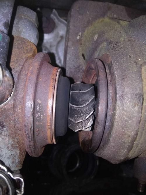

    Teraz to już na pewno turbo mam do wymiany. Zdjęcie przesłane przed chwilą przez mechanika:
    Panowie, co tam się mogło wydarzyć?! Jestem przerażony tym widokiem.
    Wymiana turbo to pikuś, ale gdzieś musi leżeć przyczyna takiego stanu wirnika...

    Luzy, zbyt wysokie EGT, zły skład mieszanki. Opóźniony zapłon.

    Kumpel, który ogarnia auto stwierdził, że wygląda to jakby coś wpadło. Ale od strony wydechowej? Jakim cudem coś miałoby się tam znaleźć? Stwierdził, że wygląda to jakby każda z łopatek miała ubytek rzędu 10-15%.
    Synchronizacja rozrządu jest prawidłowa, więc i kąt zapłonu nie powinien stwarzać problemów. Ponoć luzy na wirnikach też niewyczuwalne.
    Co najlepsze nie zauważyłem objawów wskazujących na niewłaściwą pracę turbo - moc jest, turbo ładowało ok.

    No to kamerka i rewizja tłoków czy są całe.

    Dziś będą miały miejsce poszukiwania sprawcy tego całego zamieszania. Wolałbym, by nie okazało się, że coś przyfrunęło z silnika. Już wystarczająco mam dość dobrych wiadomości.
