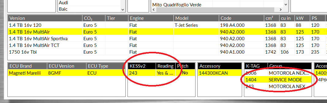

    Cytat Napisał 68oct Zobacz post
    Tjety rozklejał KAZDY bardziej rozpoznawalny tuner w Polsce, pisalem do wielu, rozkleili wiec ostatecznie i moje ecu.
    Tak sie plączesz w zeznaniach byle na twoje wyszło Tak pierwsze z brzegu Alientechu czyta albo VR albo Service mode.
Nazwa:	kess.png
Rozmiar:	27.4 KB
Nazwa:	ktag.png
Rozmiar:	59.1 KB
