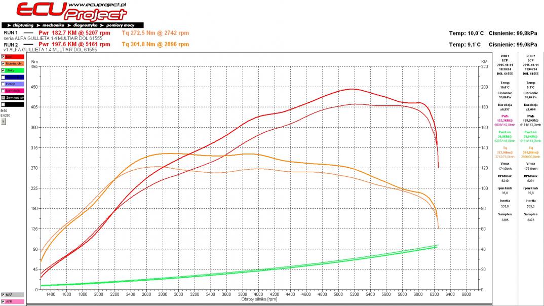

    Ja bym nie kombinował, u mnie różnicy nie czuć. Miałem, co prawda mocną serię (pod 183KM), ale jak widać na wykresie przy 5200 obr/min szybko puchnie. TURBO już nie daje rady....

    A dlaczego tuner ubił moment poniżej serii do 2200obr/min ? Czy to wynika z błędu pomiaru -różnica w kreskach ?
    Nie czujesz niemal przyrostu 30Nm ? na 95 Pb było robione strojenie czy na 98Pb ?

    Dobre pytanie, zadam chłopakom dlaczego moment spadł. Leję tylko Pb 95.

    bardzo wczesnie Ci ta moc zaczyna spadac, u mnie spadek nastepuje dopiero od 5660, co prawda mam zrobionego decata ale z katem max bylo ok. 100 obr. nizej.
    To moze byc kwestia nie tyle turbiny co oleju, mi chlopaki przy chiptuningu powiedzieli ze seryjna Selenia PE czy K traci swoje troche wlasciwosci przy butowaniu, robi sie zbyt rzadka, spada cisnienie oleju. Ja od zawsze prawie jezdze na Seleni Sport Power, testowalem tez Millersa ale moj egzeplarz najlepiej pracuje wlasnie na tej Selenii SP, szkoda ze akurat na chiptuning mialem wlana Selenie PE :/ i bylo slabo, moc spadala po 2 pomiarach, trzeba bylo odczekiwac.
    A czy nie jest możliwe że np na 5200 obr wystąpiło u Ciebie spalanie stukowe i komp interweniował, a nie turbina niewydalała? Nie znam się aż tak, ale gdyby była jednak taka możliwość (może niech jakiś tuner się wypowie), to może warto byłoby zrobić wykres jeszcze raz ale tym razem po zalaniu Pb98?
    No chyba że trzebaby jeszcze raz stroić, bo np ten spadek to celowe obcięcie charakterystyki przez tunera, bo np obserwował spalanie stukowe i coś tam pomotał żeby nie wystepowało (żeby komp nie interweniował). Jakoś tak mi się kołacze po głowie po rozmowach z Cinkiem, że górę ładnie to się da zrobić ale na Pb98 (do 10 BHP więcej niż na Pb95)

    No to muszę coś porzeźbić... A olej rzeczywiście Selenia K P.E. MultiAir - nie wiedziałem, że może mieć taki wpływ
