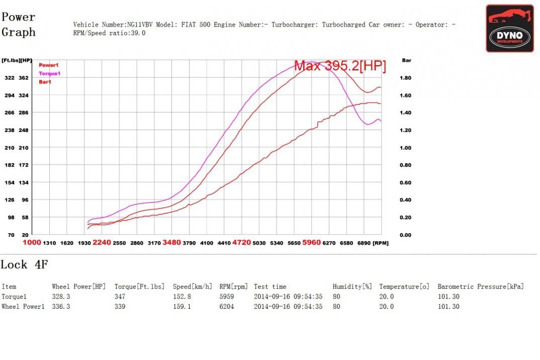

    Pamiętam swego czasu ktoś się martwił o wytrzymałość silnika 1.4 MA .. no cóż jak widać zapas jest spory ..
    395PS 458Nm..
    Źródło...
    http://forum.nitrous-advice.org/view...php?f=6&t=7342

    silnik zakuty
    zmieniona turbina dolot
    trałosc 10-20 tys
    z mego t-jet mozna lekko 250 kucy po zakuciu i zmianie dmuchawki uzyskac.

    silnik zakuty
    trałosc 10-20 tys
    Nikt by nie robił moda na 10-20kkm - bez żartów, nie da się w żaden sposób ocenić trwałości jednostki - bo tu lwia część zależy od użytkownika.
    1.4 TSI bez żadnych modyfikacji układu korbowego stroi się na 260Ps , więc 250 PS 1.4MA bez zakuwania powinien znieść.

    A czy MultiAir w najwyższych mocach, nie jest fabrycznie zakuty? Słyszałem od tunera, że wychodziły takie wersje.

    Napewno tsi nie na seryjnej turbinie jest to fizycznie nie możliwe.
    Chcialbym widzieć wartości AFR oraz EGT w średnim zakresie obrotów.
    To samo dotyczy się 170 nowe wtryski turbo dolot dół do zajęcia to można dawać na 300 kucy 1,75 tbi max co wycisniez z seryjnej dmuchawki to góra 280 kucy

    Ale ja o słupku mówię a nie o osprzęcie, czytaj ze zrozumieniem.

    Fiat 500 i 400KM? Ciekawe, jak buda znosi takie obciążenia...

    to raczej jakas wersja na tor wiec pewnie ma klatke, na co dzien slabo by sie tym jezdzilo, wystarczy spojrzec na krzywa momentu vs. seria, pewnie zostal w programie okrojony bo by skrzynia nie wytrzymala 450 Nm od 2000 obr
