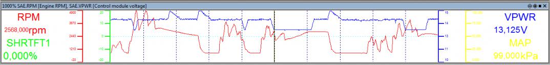

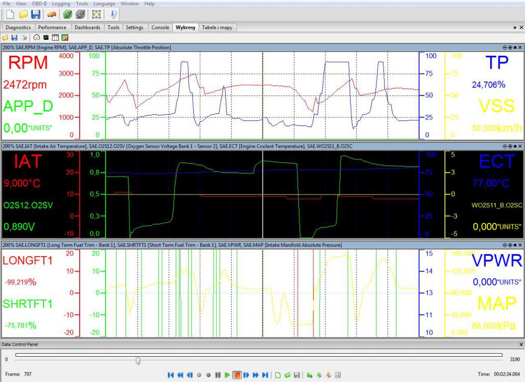

    Jak byście to zinterpretowali, bo już sam nie wiem co o tym myśleć.
    Po kolei:
    - logi z ładowania akumulatora podczas jazdy w moim samochodzie - napięcie waha się od 12,5 V do 15 V i spada do 12,5 podczas przyspieszania:

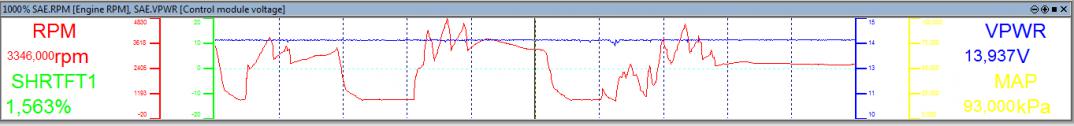

    - logi z takiego samego samochodu z ASO - prawie idealna linia prosta, nawet podczas przyspieszania:

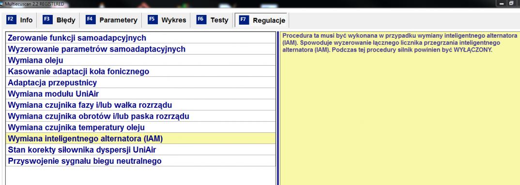

    - przełożyli ten alternator do mojego samochodu i jest tak (napięcie już nie spada poniżej 13,2V i nie spada podczas przyspieszania, ale cały czas, choć rzadko i na moment rośnie do 15V):
Nazwa:	3.jpg
Rozmiar:	28.8 KB

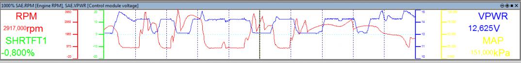

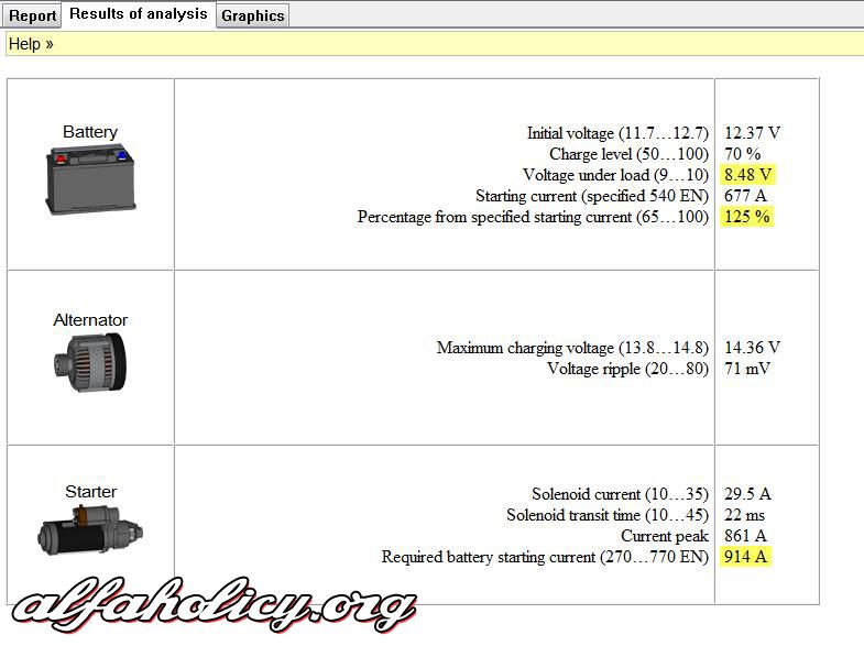

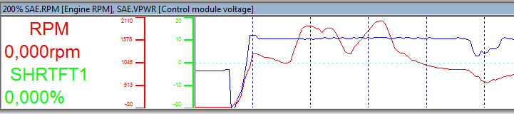

    Poza tym przed i po przełożeniu alternatora w moim samochodzie ładowanie akumulatora zaczyna się dopiero po jakichś 2-3 sekundach (przez ten czas jest 12,6-12,8 V, czyli trochę więcej niż napięcie akumulatora). W samochodzie z ASO ładowanie rozpoczyna się natychmiast.

    Samochód z ASO:
Nazwa:	5.png
Rozmiar:	8.0 KB
    Mają wymienić alternator na nowy, ale mam nieodparte wrażenie, że to nie pomoże, bo niby dlaczego ten sam alternator daje w takim samym samochodzie raz prawie stałe napięcie, a raz takie dziwne jak u mnie. No i to napięcie 15V, które pewnie jest odpowiedzialne za wykończenie już trzeciego akumulatora w ciągu 1,5 roku.
    Może się czepiam, ale jak dla mnie, w takich samych warunkach powinny być podobne wyniki pomiarów (takie zboczenie zawodowe), chyba że warunki nie są takie same i u mnie instalacja elektryczna jest uszkodzona.

    Poprawiłem. Załączniki już można pobrać. Logi są ze scanxlpro, nie z mes, ale co za różnica.
    Najbardziej mnie niepokoi, że napięcie spada jednak do 13,2V, wprawdzie nie podczas przyspieszania, ale spada.
    Może dlatego, że akumulator jest nowy i potrzeba mniej prądu, ale jednak nie wydaje mi się to normalne.

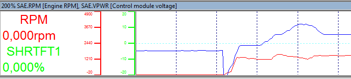

    Ja tam się nie znam, ale w MES jest coś takiego:

    tylko jak odczytac licznik inteligentnych przegrzań ?...

    Mniejsza o to, co to jest. Pewnie tak przetłumaczyli. Ale dałem im w ASO zagadkę, że trzeba takie coś zrobić po wymianie alternatora, zobaczymy czy dojdą.

    tylko proszę nie zadawaj im pytania "co robi inteligentny regulator napięcia IAM alternatora".
