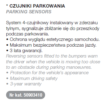

jak nie ma jak są:
attachment.php
i nie wydaje mi się, aby montaż tego wymagał wielu zmian - przypuszczam, że też się wierci otwory w zderzaku. Z tym, że nie wiem jak to jest fabrycznie - czy na ekranie pojawia się odległość? - bo te zdaje się mają tylko sygnalizację dźwiękową(?)

W fabrycznych jest wyświetlana informacja o odległości od przeszkody na wyświetlaczu między zegarami - urządzenie jest sprzężone z body compem.

Wg tego co mi powiedzieli w salonie FAP w Bielsku jak kupowałem Giuliettę, to te czujniki z katalogu akcesoriów to nie są takie same jak montowane fabrycznie. To po prostu niezależnie działający zestaw zastępczy do rozbudowy Giulietty o PDC, wiele nie różni się od zestawów z allegro, tyle że powiedzmy jest zatwierdzony przez fabrykę. Wiercimy zderzak, czujnik wkładamy tylko w dziurę (więc czujnik nie będzie zlicowany ze zderzakiem, będzie większy i wystawał), ma swój głośniczek i ewentualnie dokładany wyświetlacz, nie podłącza się tego w żaden sposób do systemów samochodu - niezależnie działa, potrzebuje tylko 12V. Dlatego żadnego wyświetlania odległości na ekranie między zegarami i tak nie będzie.
