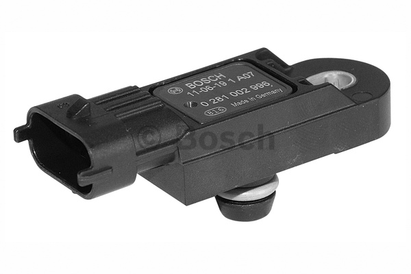

    Czujnik ciśnienia w kolekt. ssącym Facet 1993055:
    http://e-katalog.intercars.com.pl/dy...pi5hkcvkl15874
    Czujnik cisnienia doładowania Bosch 0 281 002 996:
    W silniku 1,4 MA nie ma przepływomierza (MAP sensor), czyli klasycznego czujnika mierzącego masę zasysanego powietrza takiego jak jest w dieslach, albo jaki był w TSie

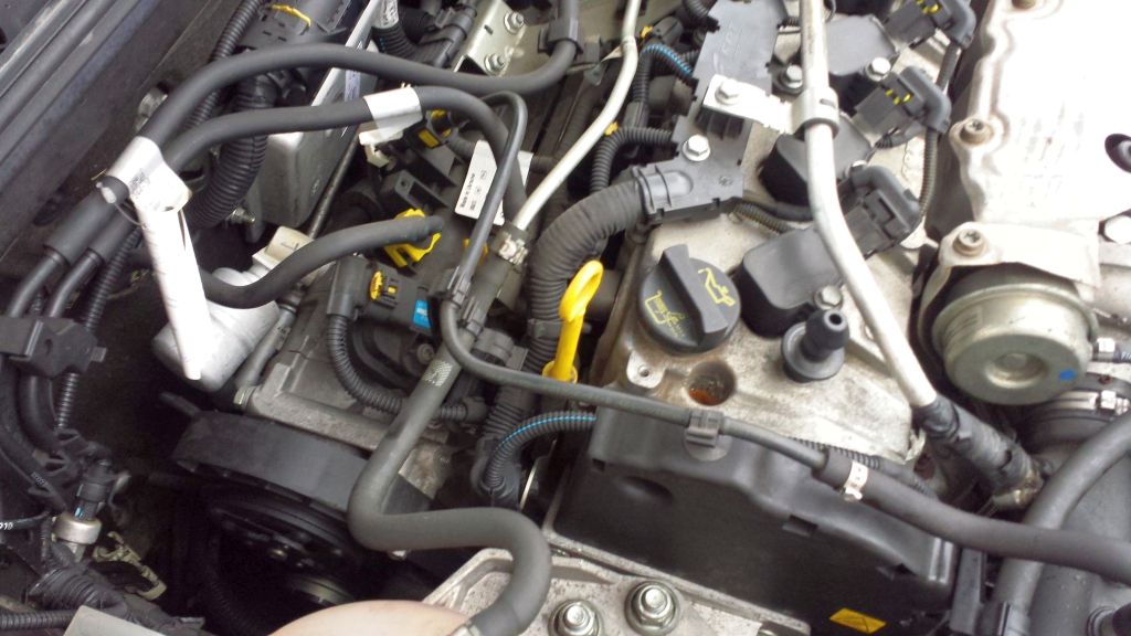

    te linki od Maciek-156 nie działają, to jaki ma być czujnik podciśnienia, prosty , czy załamany ?
Nazwa:	20151202_122818.jpg
Rozmiar:	135.6 KB
ID:	184887   Kliknij obrazek, aby uzyskać większą wersję
Nazwa:	20151202_122851.jpg
Rozmiar:	137.6 KB
ID:	184888   Kliknij obrazek, aby uzyskać większą wersję
Nazwa:	czujnik podcisnienia1.png
Rozmiar:	56.3 KB
ID:	184889   Kliknij obrazek, aby uzyskać większą wersję
Nazwa:	czujnik doładowania.png
Rozmiar:	115.9 KB

    Prosty to Bosch czujnik ciśnienia doładowania, wygięty to Facet czujnik podciśnienia w kolektorze ssącym
