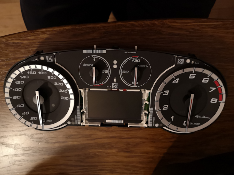

    Dotarłem do momentu że zdjęcia. Jak podważyć wskazówki? Kliknij obrazek, aby uzyskać większą wersję

    W tym linku jest pokazane jak rozebrać wskazówki i tarcze by dostać się do ledów co prawda z mito ale licznik sam w sobie jest ten sam.
    https://www.youtube.com/watch?v=MkkzY4dWAPo
  3. #23
    Użytkownik Maniak resoraków Avatar Suzumushi
    08 2012
    155Q4, 147GTA, Giulietta QV, Giulia Q, Ducati STF V4S
    753

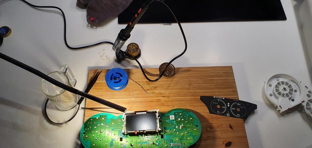

    Płaskie narzędzie (np takie do podważania tapicerki) pod tarcze i wskazowke, lekkie podwazenie, puszczaja zatrzaski i zdejmujesz.
    Napadło i mnie, długo nie jezdziłem autem (auto zony), a chcemy je sprzedac, wsiadam patrze a ponad polowy oswietlenia brakuje
    naprawa jest na prawde banalna, przelutowanie kilku diód PLCC-2 3528 złożenie i wszystko jak nowe

    [MENTION=25836]Suzumushi[/MENTION] - kupowałeś diody nowe czy po prostu poprawiłeś luty w starych? Jeśli opcja nr 1 to jaka temperatura barwy?
  5. #25
    08 2012
    753
    Cytat Napisał szczotkadokibla Zobacz post
    Wlutowałem nowe żeby nie bawic sie w zgadywanki pozniej ktora jeszcze nie dziala albo padnie
    diody 6000k 50 szt na alledrogo kosztuje ponizej 20 pln
