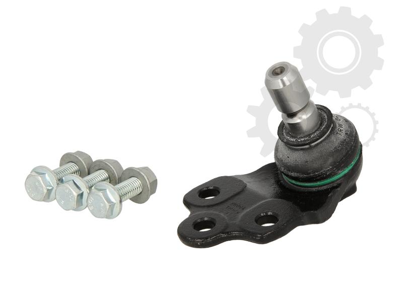

    Dzięki za pomoc! TRW, Lemforder i Moog są w InterCarsie, przy czym te dwa pierwsze już ze śrubami (obrazek). Więc chyba się zdecyduję na opcję ekonomiczną, bo nawet z ewentualną geometrią wyjdzie trzy razy taniej (a jak rozumiem przy wymianie wahacza geometria przysługuje z automatu).

    Cytat Napisał milleniusz Zobacz post
    Ruszając nawet sam sworzeń geometrię należy skontrolować i ustawić,
    I jak widać w zestawie naprawczy są śruby i nie ma problemu, nity to zwyczajna "wymówka" żeby zmieniać cały wahacz. Sam wahacz oryginalny widzę kosztuje 700zł, więc za 500 możesz sobie coś kupić do auta

    Ale oczywiście jak najbardziej wymienić tylko sworzeń.
    Te śruby maja wytrzymałość 8,8 lub 9,8 więc wytrzymałość możne nawet przewyższać zastosowane nity.
