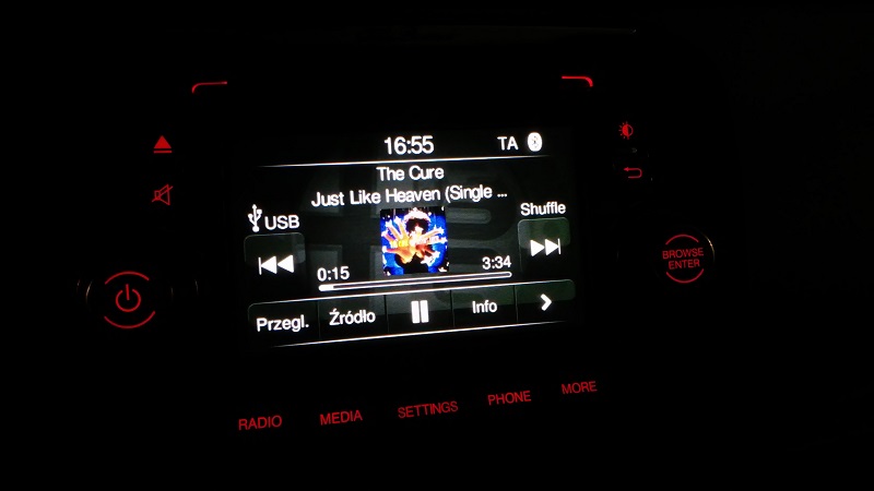

    Następna kwestia - czy można jakoś ustawić (zakładam, że nie, ale zawsze można spytać), żeby po rozłączeniu rozmowy telefonicznej ekran wracał do podglądu aktualnie odtwarzanej muzyki (RADIO/MEDIA), drażni mnie to, że widok zostaje na ekranie PHONE, który już do niczego nie jest potrzebny.
    Udało mi się za to ogarnąć okładki - trzeba je zagnieździć bezpośrednio w pliku MP3 - system na pewno przyjmuje rozmiar 512x512, ale 1111x1111 już na pewno nie . Na zachodnich forach widziałem, że 600x600 też przyjmie, ale ze względu na dość żenującą rozdzielczość ekranu, 200x200 czy 300x300 spokojnie wystarczy. Jeśli obrazek nie jest kwadratowy, Uconnect go odpowiednio rozciąga. Wygląda to mniej więcej tak - co do okładki, to raczej trzeba zgadywać, jak wygląda, ale zawsze to jakieś urozmaicenie na ekraniku :
Nazwa:	20160105_165507.jpg
Rozmiar:	46.8 KB
