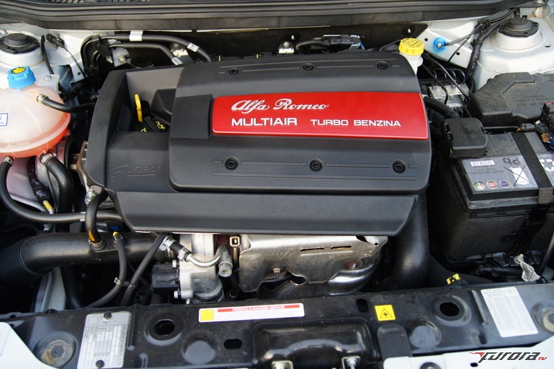

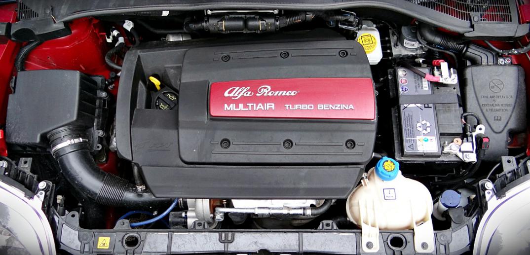

czy to ma za zadane utrudnić życie , czy podyktowane jest to budową julki ?
muszę to zobaczyć na żywo
Patrząc na komorę silnika wydaje się to jednak "trochę" logiczne. w Mitto zbiorniczek wyrównawczy cieczy chłodzącej jest przeniesiony na wzmocnienie przednie przy chłodnicy, w Julce jest obok silnika i to uniemożliwiło usytuowanie tam filtra powietrza, za mało miejsca.
Filtr jednak jest dość duży, więc zdaje się innego logicznego rozwiązania nie było .
Widać na zdjęciach różnicę między Mitto a Giuliettą przy tych samych silnikach 1.4 MA

pierwszy raz widzę takie cudo z tym filtrem powietrza , czyli konstruktorzy ułatwili sobie życie , utrudniając je w późniejszym serwisowaniu
Bez przesady. Ja tu żadnego utrudnienia nie widzę. Wymiana to żaden problem tym bardziej że przecież i tak filtr powietrza się wymienia z reguły przy wymianie oleju a jak jest osłona pod silnikiem zdjęta to wymiana filtra powietrza zajmuje 2 minuty. Nie ma co narzekać. Dobrze ze są takie rozwiązania jakie są a nie gorsze
