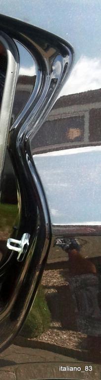

    Ja rozumiem, że w tych miejscach lakier może być "zamglony" od "tarcia" uszczelki, ale uszkodzenia powłoki, czy zdarcie aż do blachy to ewidentna usterka i zgłaszaj to jak najszybciej przed upływem gwarancji. Uszczelki można potraktować silikonem w spreju - to daje im "poślizg" i zapobiega przymarzaniu w zimie, ale w tym przypadku na nic się to zda.
    o to chodzi ..

    tak dokładnie w tym miejscu. Jeszcze z przodu auta przy przednich drzwiach tylko że tam sa zarysowania. Wieczorem postaram sie przesłać zdjęcia
