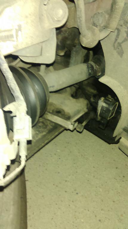

    To jest bzdura z tą regulacją świateł. Zapewne cały problem tkwi w ustawieniu ramienia czujnika.
    Proszę o zdjęcie mocowania czujnika to Wam powiem co macie źle.

    Podejrzewam, że jak koła są w najniższym punkcie to ramię czujnika i łącznik są w linii prostej i wtedy przy opuszczaniu auta czujnik się zgina w przeciwną stronę. Dajcie fotkę to będzie wszystko jasne. Tylko zamiast pisać nowe teorie po prostu zacznijcie działać. Zdejmowanie koĺa to 5 min!.

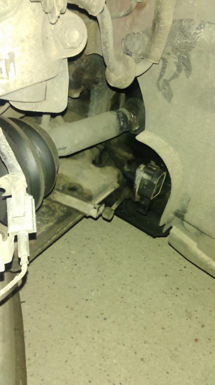

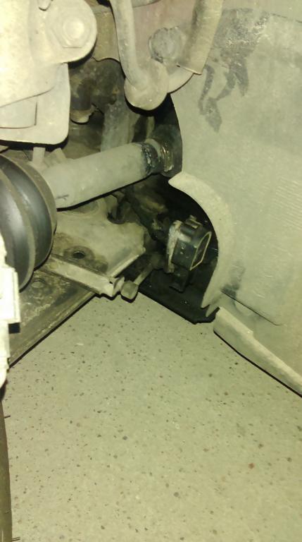

    takie foty na szybko , czy chodzi o tą dzwigienkę z kostką tuż przy wahaczu?
