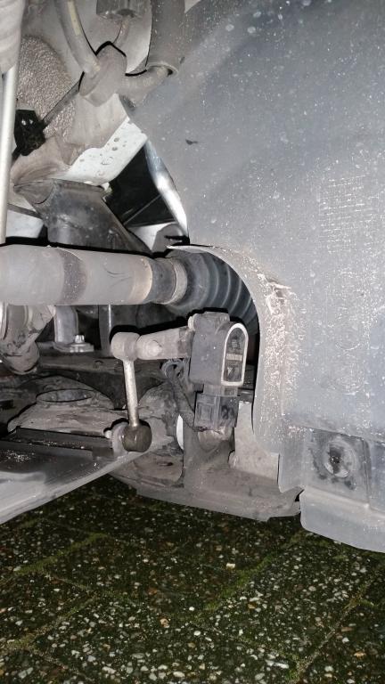

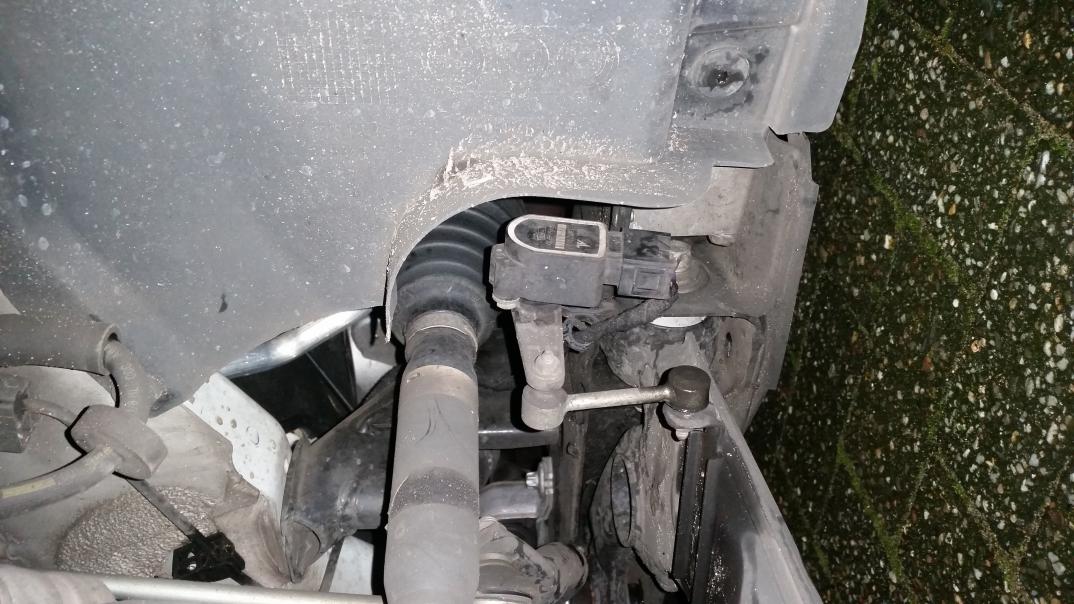

    tak to wyglada u mnie i swieca mega wysoko i daleko tak jak powinny
    Dobre ustawienie:
    Zle ustawienie:
    Cytat Napisał Dietih Zobacz post
    takie foty na szybko , czy chodzi o tą dzwigienkę z kostką tuż przy wahaczu?
    u mnie ta dzwigienka jest w innym polozeniu wiec to chyba o to chodzi..?

    Trochę mi się zamotało, czyli może ktoś w was potwierdzić jakie położenie z tych zdjęć jest prawidłowe w momencie kiedy auto stoi na kołach???
    AR Giulietta 1.4 Multiair 170KM Distinctive YAMAHA YZF-R6
  10. #30
    06 2010
    Tychy
    7,326
    Łączenie ramienia czujnika z łącznikiem ma być u góry.
