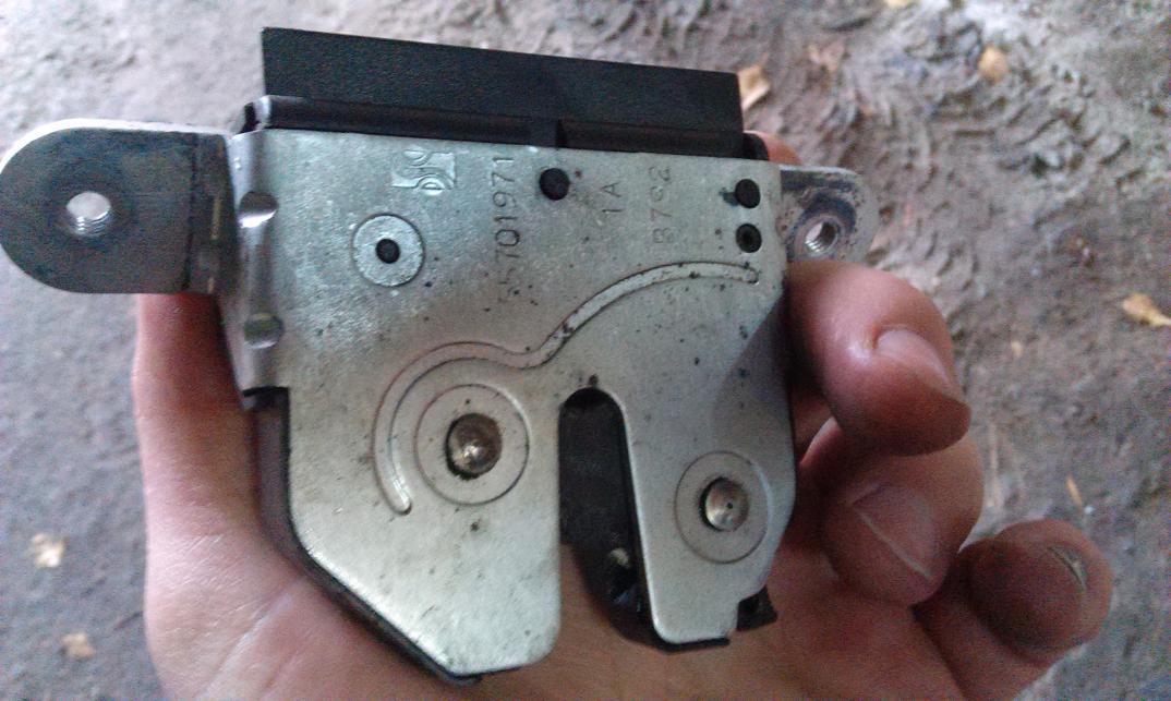

Witam, pojawił mi się komunikat na konsoli środkowej BOOT OPEN czyli bagażnik otwarty.Lampka po zamknięciu klapy gaśnie i fizycznie jest zamknięty.Centralny zamek go nie zamyka-każdy po naciśnięciu znaczka otworzy bagażnik.Rozebrałem wszystkie plastiki od klapy i nie widzę tam nic podejrzanego,w tej gumowej osłonie między karoserią a klapą też nie widzę przetartych kabli.Jakieś sugestie?
Przerwana wiązka elektryczna w w gumowej harmonijce
Albo zepsuty sam zamek, a dokładniej jakiś czujnik w nim zintegrowany. Miałem to samo, w trakcie jazdy pojawiał się komunikat o otwartym bagażniku. ASO wymieniło sam zamek w klapie, wiązki nie były ruszane.
Zepsuty sam zamek. Do wymiany. W ASO z robocizną ponad 100zł.

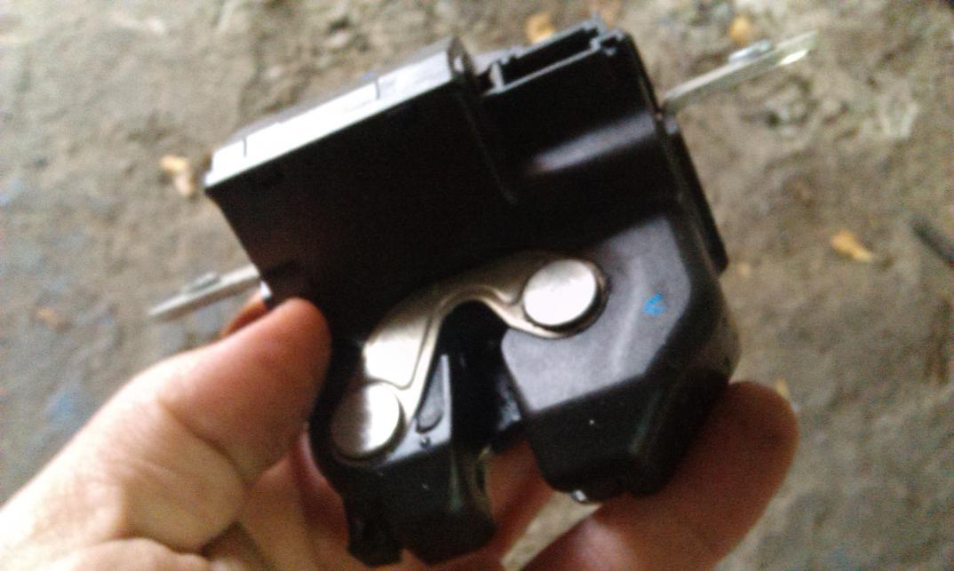

Czy mogę wymienić samemu ten zamek? bo mam wszystko rozebrane,więc wystarczą 2 śrubki odkręcić i kostkę.Potrzeba coś programować albo resetować?
Ostatnia edycja:
A dokladnie 2 styki - jeden zalacza lampke, drugi daje info klapa zamknieta/otwarta.
Oba zwierane do masy.
Sprawdzic multimetrem czy obie krancowki dzialaja.
Jesli sa sprawne - do wymiany/sztukowania wiazka na wejsciu do klapy.
