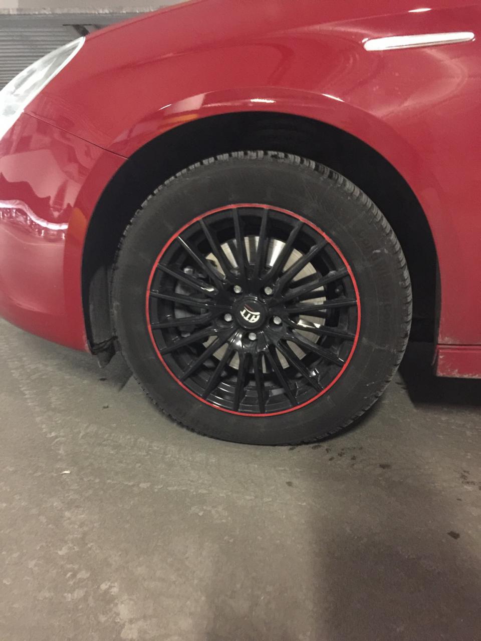

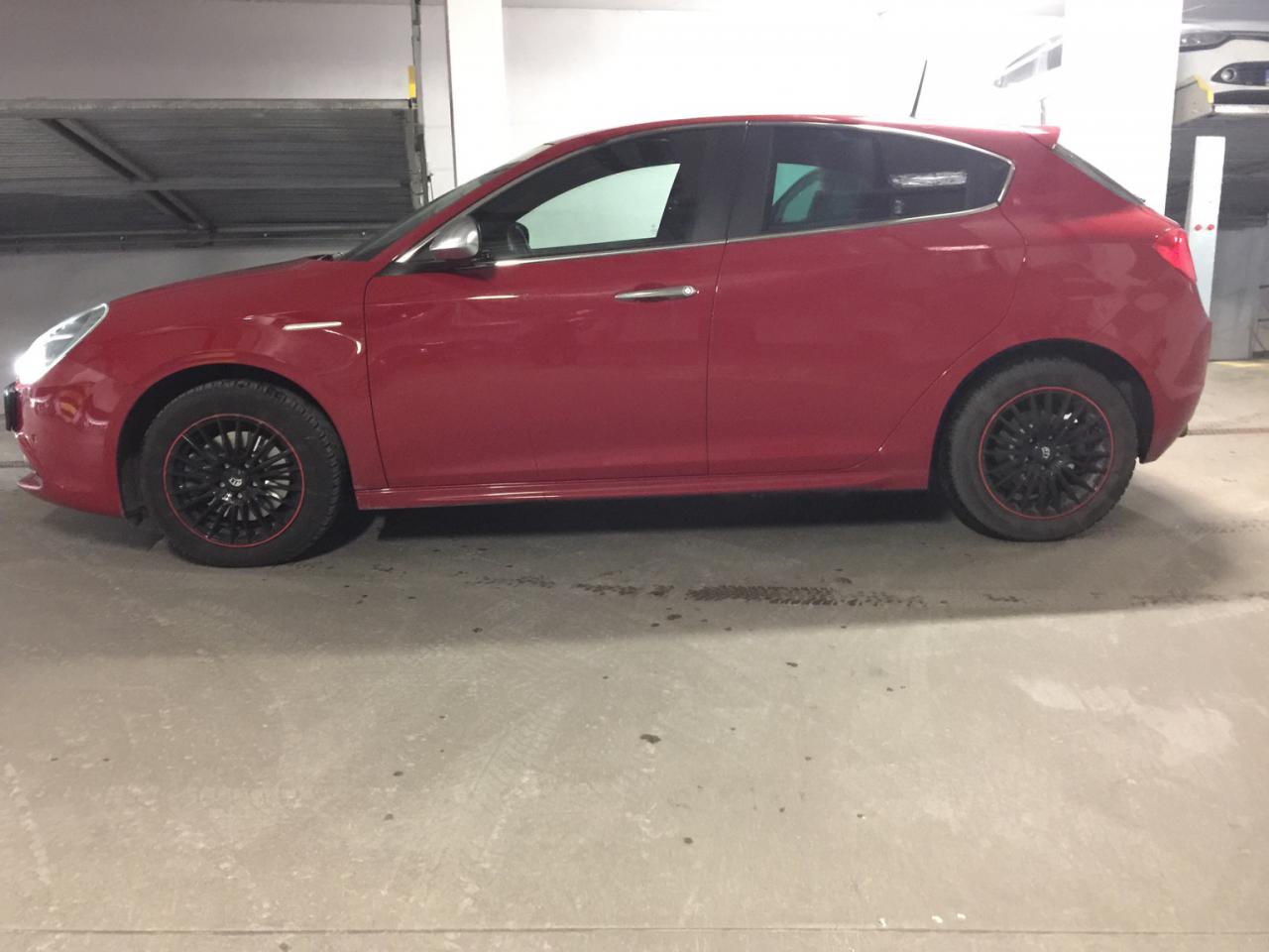

    No właśnie nieprawda, bo mam zimówki 16" na większych hamulcach. Wchodzą ATT630 z oponą 205/55R16 i to jest chyba jedyna felga 16 którą da się założyć. Od razu mówię, że z ciężarkami jest pewien problem i trzeba pokombinować ale - da się.

    Jeśli możecie to wrzućcie zdjęcia jak to wyglada na aucie.
