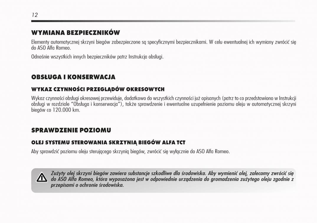

Witam, jako że przebywam teraz we Wrocławiu chciałem tutaj gdzieś poszukać firmy i ewentualnie wymienić olej w skrzyni, wczoraj byłem w kilku firmach i czekałem na jakieś info od nich. Dostałem dzisiaj info od firmy ASB-Długołęka, że w tych skrzyniach się nie wymienia oleju, że jest to skrzynia półautomatyczna itd itd.
Szczerze mowiac nie rozumiem. Producent nie przewiduje wymiany oleju. Skrzynia jest typu suchego. Panowie rozcieli filtr i stwierdzili, ze nie jest zabrudzony czy cos. Wniosek nasuwa sie, ze nie ma potrzeby wymiany czegokolwiek. Wiec po co jeszcze ryzykowac, ze janusze serwisu cos przy okazji spartola. Predzej bedzie trzeba wymieniac te sprzegla niz wymieniac olej tak przewiduje :)
producent nie przewiduje:
https://warsztat.pl/artykuly/dynamiczna-czy-statyczna-wymiana-oleju-w-automatyc,50153/2
"Otóż producenci samochodów nie zawsze (a wręcz bardzo rzadko) montują w swoich pojazdach skrzynie własnej produkcji. Dla przykładu, Ople opuszczają taśmy produkcyjne koncernu General Motors, ale z japońskimi „automatami” w trzewiach. Taka skrzynia traktowana jest przez producenta samochodu jako część zamienna – jako całość, bez podziału na poszczególne podzespoły, których przecież nie produkuje."
