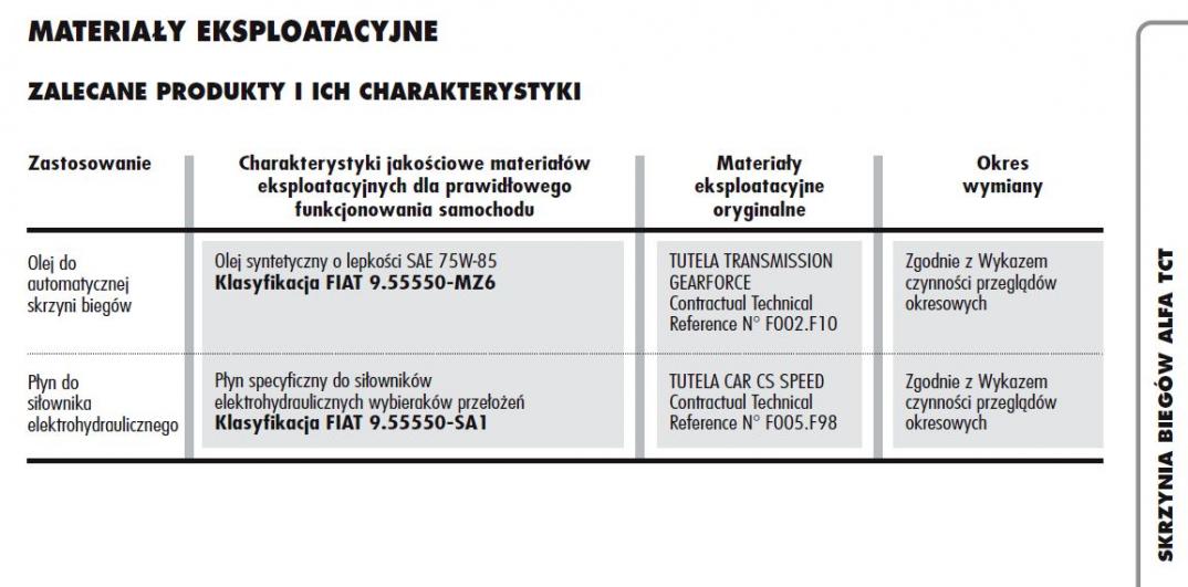

  8. #58
    Użytkownik Świeżak Avatar piotruś1
    06 2019
    Giulietta Veloce / Subaru Forester 2,5XT / Hyundai I30N Performance / Ioniq 6
    140
    Cytat Napisał piotruś1 Zobacz post
    W instrukcji jest napisane: co 30 tys.km - " Kontrola i ewentualne uzupełnienie oleju skrzyni biegów Alfa TCT (lub kontrola co roku jeśli samochód jest użytkowany jest w szczególnie surowych warunkach klimatycznych - klimat chłodny)".
Nazwa:	TCT 170MiTo.jpg
Rozmiar:	72.6 KB
    Np. dla 1,4MA 170KM TCT i 2,0JTDm 170KM TCT:
    (instrukcje są łatwo dostępne w necie - warto sobie ściagnąć ;-))
