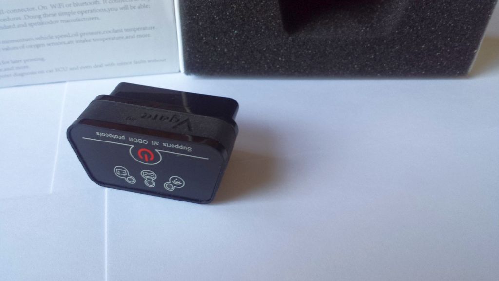

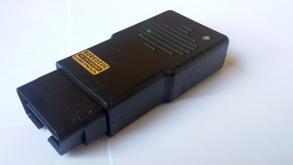

    - przetestowano dwa modele, Polski ELM327 v3 Wifi Ms Hs CAN Ford oraz ELM327 Wi-Fi iCar PL, ten pierwszy ma rozmiar typowej wtyczki OBDII (czyli dość dużej), ten drugi ma minimalne rozmiary.

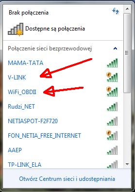

    - pierwszy z interfejsów zgłasza się w sieci Wi-Fi jako Wifi_OBDII, drugi jako V-LINK.
    - po podłączeniu interfejsu do gniazdka OBD, w notebooku wybieramy podłaczenie do sieci Wi-Fi zgodnie z podłączonym interfejsem.

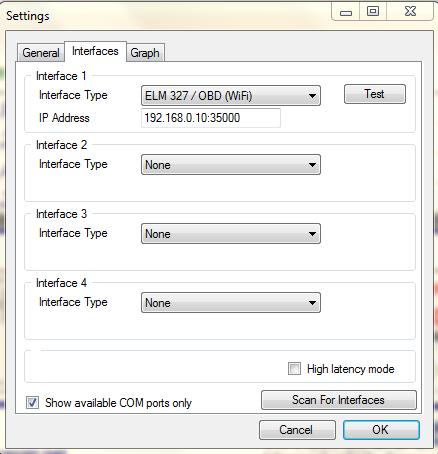

    - uruchamiamy program MES Demo i wybieramy konfigurację interfejsu.
    - wybieramy interfejs ELM327 / OBD WiFi, program podpowiada nam adresację bramki (gateway) IP 192.168.0.10 oraz port 35000.
    po wybraniu tego interfejsu możemy wybrać zakładkę TEST w celu sprawdzenia działania naszego interfejsu.
    - pierwszy interfejs zgłasza się jako wersja ELM 1.3b , drugi zaś jako wersja ELM 2.1.

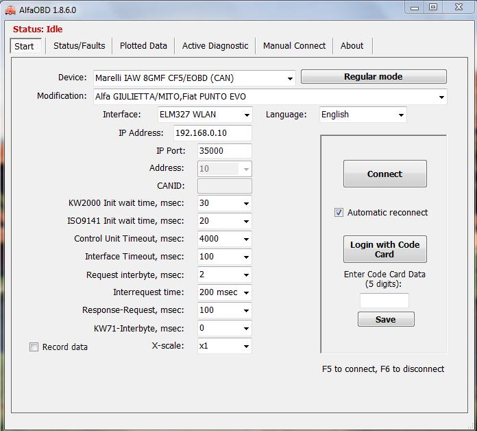

    - w programie AlfaOBd dane adresacji IP musimy wprowadzić ręcznie, w wersji AlfaOBD 1.8.6.0 ta czynność nie jest automatyczna.
    - podobną adresację wprowadzamy w swoim nowym telefonie.
