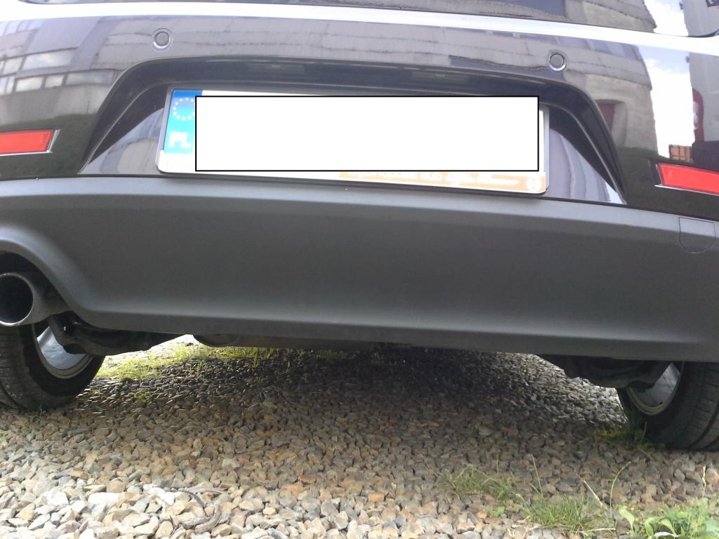

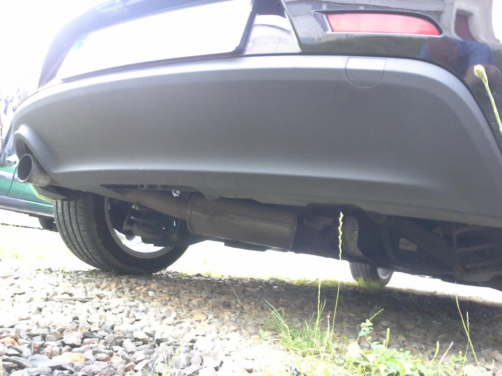

Czesc!Czy ktorys z forumowiczow montowal do Julki hak?Konkretnie chodzi mi o produkt Steinhofa. W specyfikacji jest informacja o docince zderzaka, ktorej jednak chcialbym nie robic. Produkty Thule'a i Westfali widzialem na zdjeciach i nie widac aby robili jakas docinke. Jesli macie doswiadczenia z innymi producentami dajcie znac co, jak i za ile. Wiem, ze najlepiej zadzwonic do firmy i sie zapytac o co come on ale sa swieta a ja nie lubie czekac i chce wiedziec juz! :) Pozdrawiam i smacznego jajka zycze! http://www.sklep.steinhof.pl/A_042_Alfa_Romeo_Giulietta_hak_holowniczy_STEINHOF-1346.html
jak się schylisz- w dole zderzaka -tego czarnego plastiku masz na środku prostokątne wycięcie- po prostu musisz je powiększyć - będzie je widać od spodu ale nie od tyłu.
Zwróć uwagę na moduł wiązki - najlepiej oryginał- pasuje P&P - żadnego docinania - czasem zamienniki wpinane w kable na szybkozłączki robią problemy.

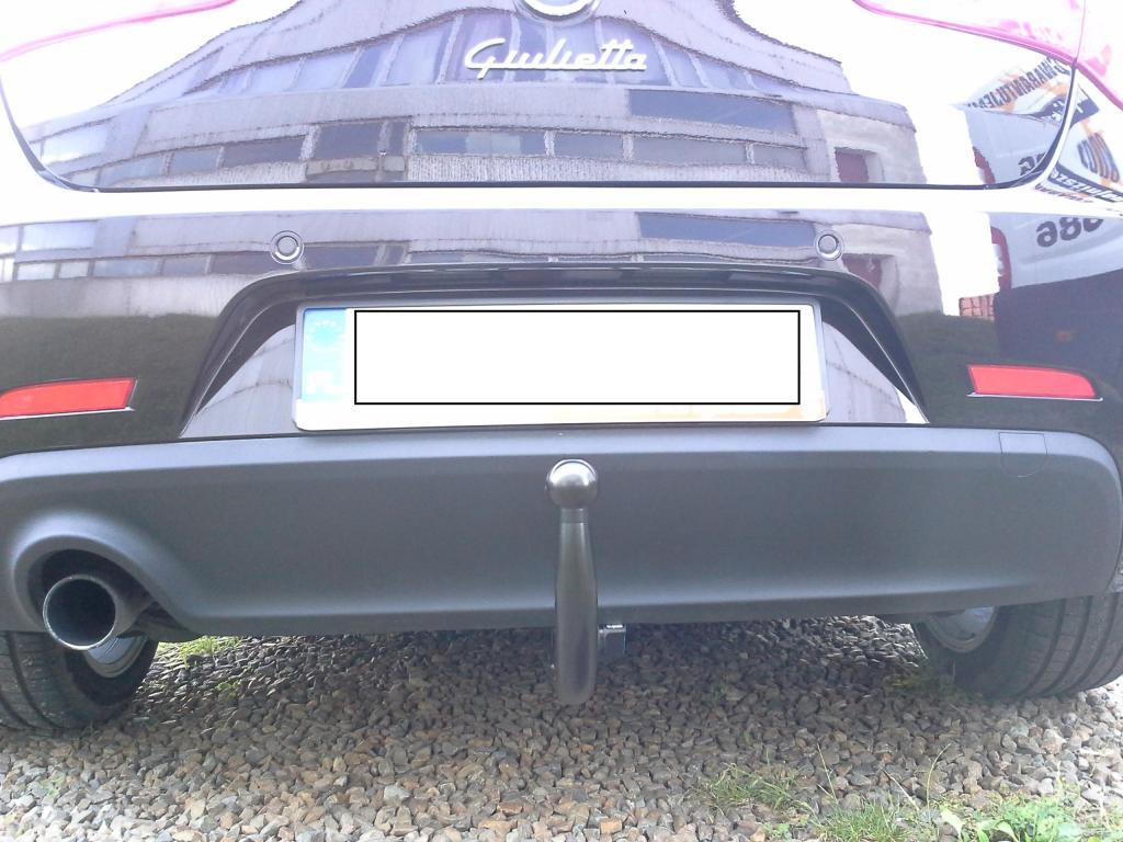

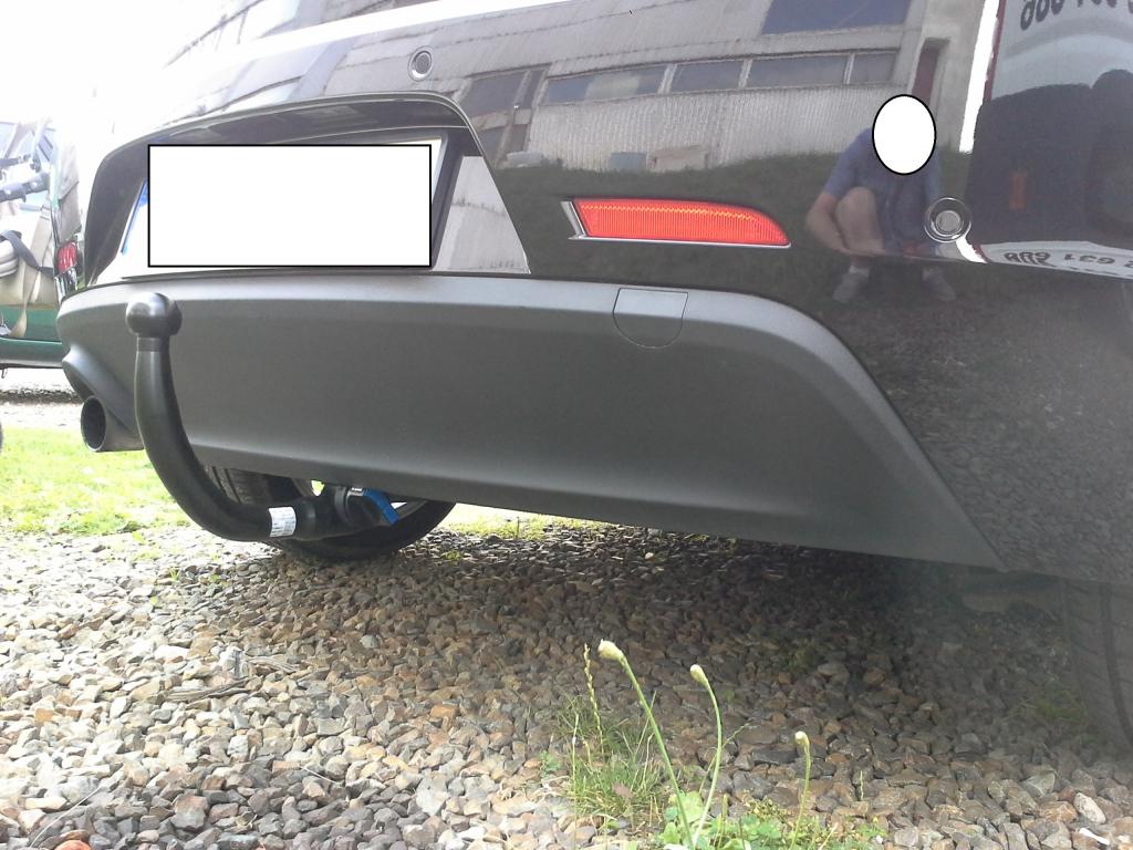

Założyłem produkt Steinhof'a, wygląda to całkiem sympatycznie. Pozdro dla kolegów działkowców!
napisz cenę orz jaki moduł do haka podpięli- dedykowany czy uniwersalny?
Cena haka 1065 zł, wiązka 300 zł uniwersalna (nie wiem jakiej firmy).
