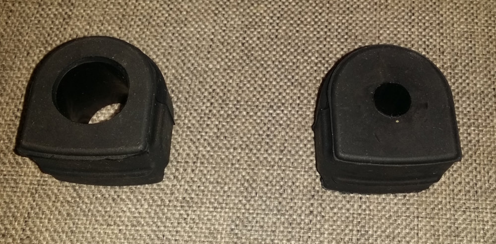

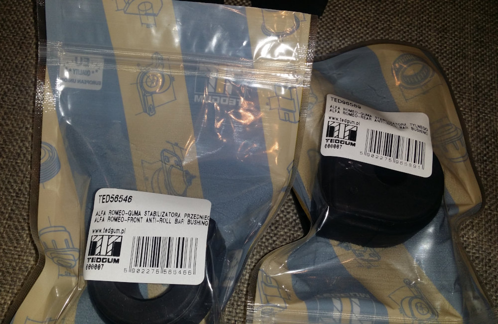

    dziś dojechały do mnie:
Nazwa:	20190710_120606.jpg
Rozmiar:	145.4 KB
Nazwa:	20190710_120624.jpg
Rozmiar:	97.5 KB
Nazwa:	20190710_120640.jpg
Rozmiar:	127.9 KB
Nazwa:	20190710_120658.jpg
Rozmiar:	162.6 KB
    wyglądają dość solidnie
