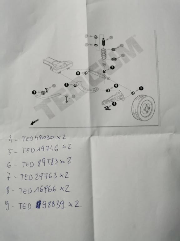

    Ted Gum od jakiegoś czasu jest dostępny na Allegro jest to ich oficjalny profil. Ostatnio zamawiałem komplet tulejek na tył i nie było problemu z dostępnością, przyszły po 2 dniach. Ceny były również korzystniejsze niz w pozostałych sklepach.
    Załączam oznaczenia tych tuleji, może komuś się przyda
