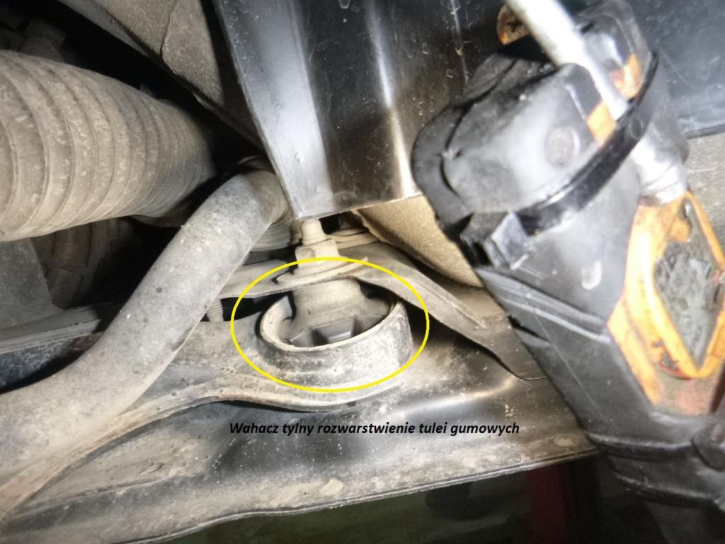

    Hej, czy ktoś ma namiary na sklep gdzie dostanę tuleje do tylnego wahacza do Julki?
    iParts - brak
    u Pana Bogulaka we Wrocławiu - brak
    ASO - tylko cały wahacz tzn. 1 z 3 części: 390zł, 450zł lub 1500zł
    Wszędzie są dostępne na przód a u mnie póki co nie słychać ale takie oto fotki :-( Coś mi się wierzyć nie chce, że trzeba kupować całą część. Ktoś coś?

    przecież wrzuciłeś foty przednich wahaczy?

    Hmm, nie widziałem jej jeszcze od spodu (pozatym aż tak się nie znam), bo jest u mnie od 3 dni. To fotki z raportu autotesto gdzie wyraźnie jest napisane, że chodzi o tylny wahacz. Jesteś pewien? W poniedziałek będę miał okazje ją podnieść i się upewnić. Dziwne, że serwis po @ z fotkami się nie zorientował o.0

    Jasne że przód przecież nawet półoś widać i przekładnie kierowniczą . Tuleje przednie kupisz bez problemu jeśli faktycznie są uszkodzone ale coś mi się wierzyć nie chce, mogą skrzypieć najwyżej co i tak nie świadczy o uszkodzeniu . Zmień lepiej serwis zamiast szukać w ciemno

    na tych fotach jakoś nie widać rozwarstwienia tych tuleji. Ktoś albo jakąś ściemę ładyje albo mu sie rpaorty pomieszały- najlepiej samemu sprawdzić.

    To są tuleje tylne przednich wahaczy. One są u niektórych odpowiedzialne za takie charakterystyczne chrupanie przy powolnym przejeżdżaniu np. przez progi zwalniające. Ale ewidentnie nie jest to tylne zawieszenie.

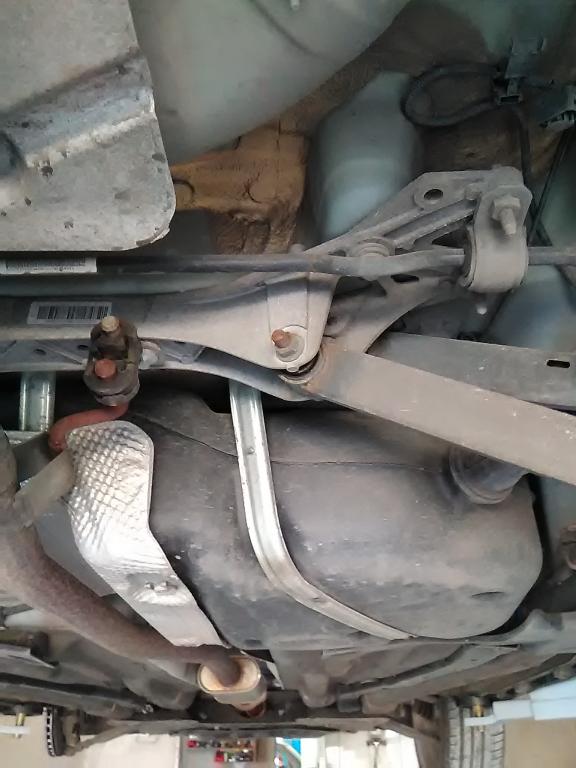

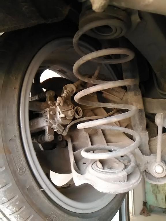

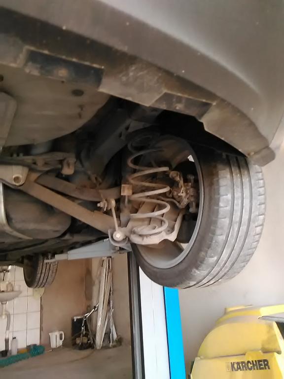

    Zgadzam się z kolegami, wczoraj wymieniłem łożysko przedniego kółka i zrobiłem fotki tylnego zawieszenia może się przyda. Mam też fotki z wymiany tego łożyska tylko nie wiem gdzie wrzucić.
Nazwa:	IMG_20160404_105830.jpg
Rozmiar:	44.5 KB
ID:	196538   Kliknij obrazek, aby uzyskać większą wersję
Nazwa:	IMG_20160404_105847.jpg
Rozmiar:	52.3 KB
ID:	196539   Kliknij obrazek, aby uzyskać większą wersję
Nazwa:	IMG_20160404_110038.jpg
Rozmiar:	54.5 KB

    Tuleja jak nabardziej sprawna co tam sie tobie rozwarstwiło ????
    bo silentblock na zdjeciu wygłada na cały

    Na pierwszym zdjęciu nic nie widać.
    Na drugim zdjęciu na godzinie 7:30 jest taka ciemniejsza kreska i to na 99% wygląda na naderwaną gumę. W tylnej lewej części tego silentblock'a też jest ciemniejsze pole - może światło, możne pękniecie.
