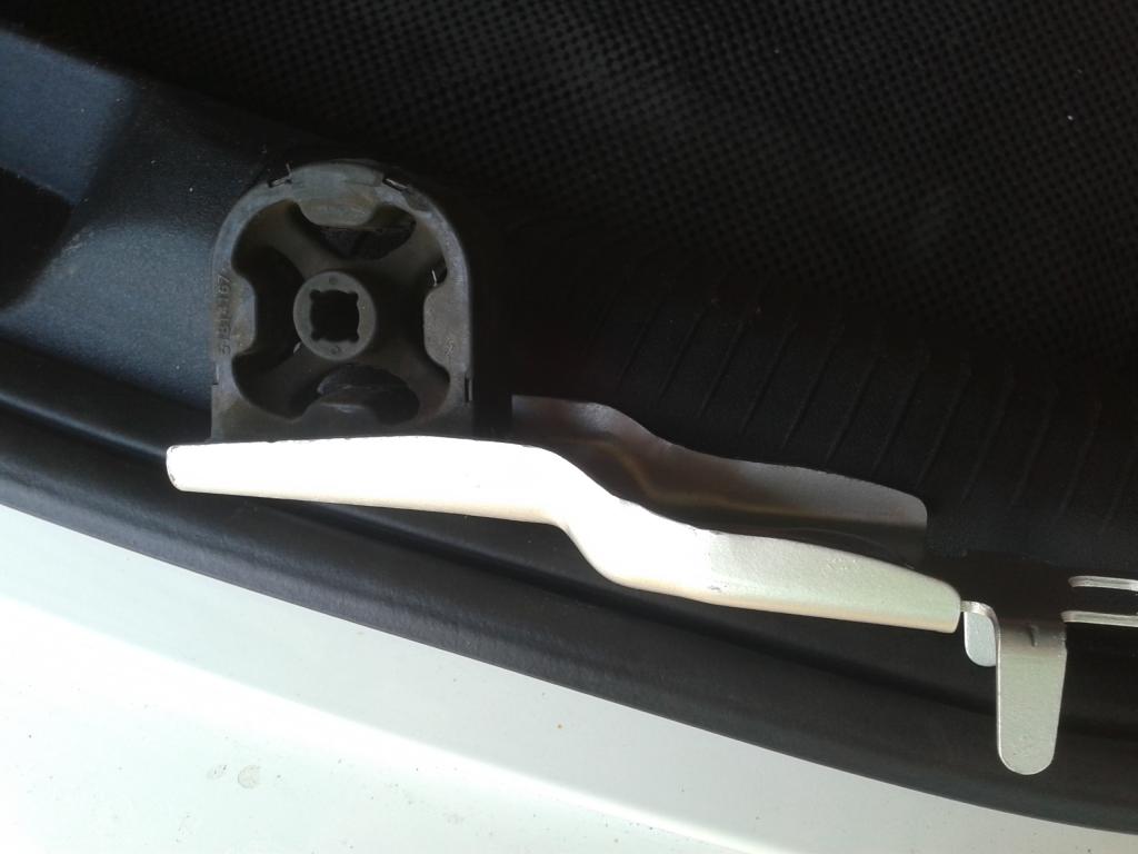

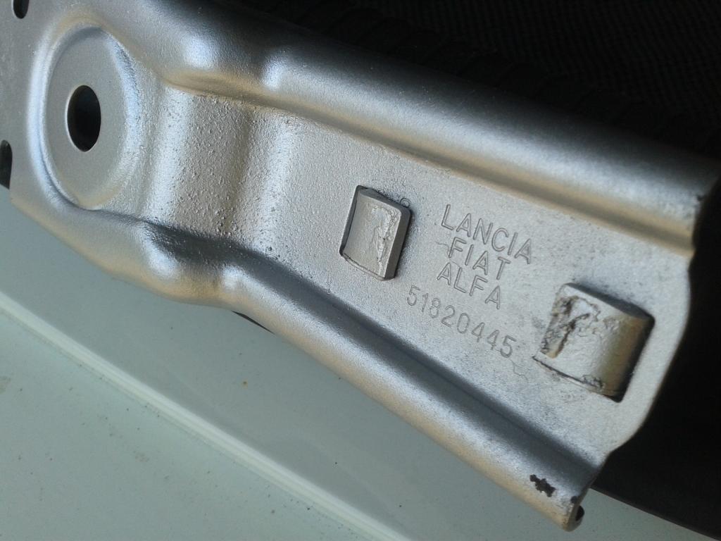

    dokładkę zamontowałem sam- 10 min roboty, tłumikarz za zamontowanie wieszaka i przeróbkę tłumika wziął 80 pln
    na marginesie - jakby ktoś potrzebował - mam na sprzedaż ori wieszak nr kat 51820445 - ideał.Kliknij obrazek, aby uzyskać większą wersję

    Mi zalezało na wyglądzie - w tej kwestii suma jaka mnie kosztował jest śmieszna- nawet połowa ceny buczącego ultera to nie jest. Inna sprawa że w aucie ma być cicho i taki był warunek zmiany. Śmiem twierdzić że w środku jest jeszcze ciszej.
    Inna sprawa że jak się popatrzy na nr katalogowe to mój tłumik idzie zarówno do MA jak i diesla.
    Jak dobrze poszperać to tłumik z dokładką wyjdzie ok 350-500 pln co uważam za cenę oki.
    W kwestii malowania- kolega wyżej pomalował tą czarną dokładkę na czarny połysk- ważne że jemu się podoba.
