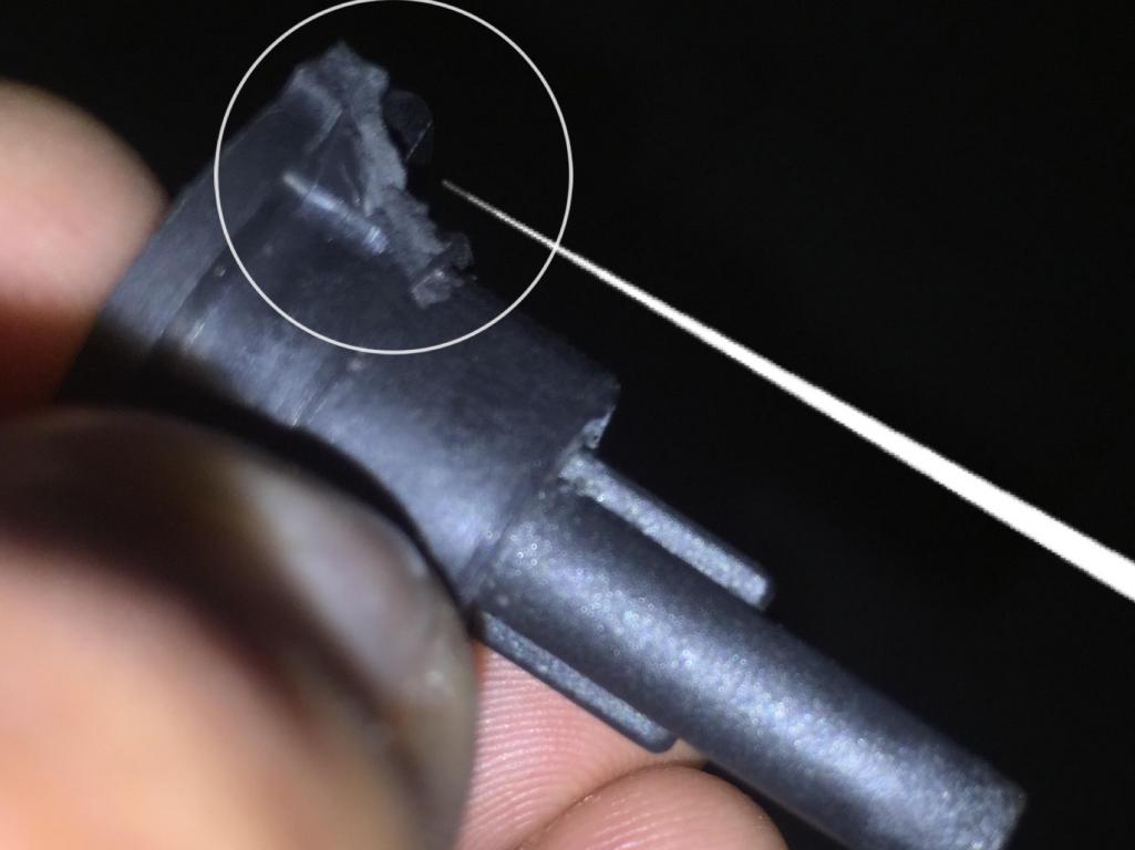

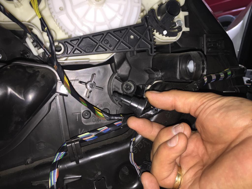

A taki problem ktoś rozwiązywał?:
Uruchamiam auto, dmuchawa zaczyna działać- zaczyna dmuchać ciepłe powietrze na szybę. Reguluję temp. nawet na LO, na dworze ciepło, a klima dalej wali ciepłym powietrzem na szybę. Wyłączam stacyjkę, uruchamiam ponownie- i wszystko gra, klima ładnie chłodzi.
Była rozbierana deska wcześniej- znany problem, ułamane kółko w tym silniczku od regulacji klap. Test klimy i klap wychodzi prawidłowo 0 i 1 na wyświetlaczu. Nie jestem w stanie stwierdzić na pewno czy czasem wcześniej tak nie było, przed rozbieraniem deski.
