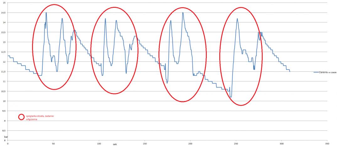

Zobrazuje wam ten problem na wykresie, niestety tylko taki mogłem zrobić gdyż nie mam adaptera numer 3 do ELMa który potrzebny jest do diagnostyki klimy.
W kółkach - praca kompresora, po za kółkami wymuszone wyłączanie - wykres robiony na LO w trybie manualnym. Wentylatory chodzą wzorowo - oba, sprzęgiełko załącza się wzorowo, ale dlaczego je rozłącza..?

Ale klapy wirowe chyba by nie rozłączały klimatyzacji prawda? Zaraz zrobię adaptację aczkolwiek ich wychyły w kompie były w normie i odczyty pokrywały się z założonymi - wiem bo byłem u magika od klimy o czym chciałbym teraz powiedzieć.
Sprawa wygląda tak, że do prawie niczego nie doszedł mimo, że jest najlepszy w regionie, odesłał mnie do elektronika gdzie udam się w poniedziałek. Podpięliśmy alfę pod manometry, tam sytuacja wyglądała dosyć podobnie do wykresu, ciśnienia w normie, po stronie niskiego ciśnienia nie spadało poniżej 9 barów co zastanawiało trochę. Czujnik ciśnienia klimatyzacji (było podejrzenie że walnięty) został wpięty "w drugi obieg" (nie wiem jak to określić, ciśnienie miał podawane z butli) i okazało się, że klimatyzacja nie rozłącza sprężarki tak szybko ale temperatura z nawiewów i tak nie spada poniżej 12 stopni, facet powiedział że po wpięciu tego czujnika do mojego układu nie będzie żadnej poprawy, pragnę dodać że taka sama alfa obok robiła w tych warunkach 5-6 stopni. Gruba rura od klimy w mojej alfie robiła się bardzo szybko lodowata - tak jak być powinno. Udało mi się natomiast znaleźć poszlakę - rozłączanie klimatyzacji powiązane jest z czujnikiem antyszronowym. Alfa obok podawała z odczytów temperaturę na nim ok 5 stopni niezależnie od czasu, natomiast moja zaczynała od 6-8stopni i temperatura ta systematycznie spadała aż do 1,5-2 stopni gdzie następowało odłączanie kompresora, po ogrzaniu się czujnika do około 6 stopni kompresor znowu rusza i tak w kółko. Pytanie: co sprawia, że to dziadostwo marznie? Nie uśmiecha mi się rozmontować pół auta dla pieprzonego czujnika w nagrzewnicy.
