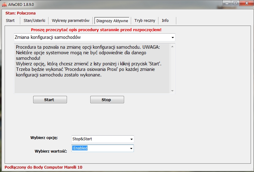

    Domyślnie AlfaOBd - Ändern Sie die Konfiguration des Autos, der S&S
    - czy ktoś może rozkodować skróty użyte w oprogramowaniu AlfaOBD, wersja 1.8.9 w ein Teil der BC (body Computer) "zmiana konfiguracji samochodu".
    - a drugie pytanie, jak zdeaktywuję S&S to jaki komunikat ma się pojawić ?

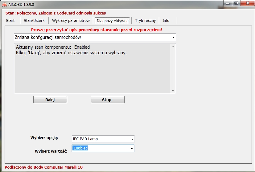

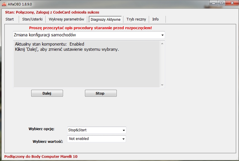

    jeśli funkcja jest wykonana prawidłowo to bedzie komunikat "procedura zakończona", tyle że w rocznikach 2010-2012 to nie pojdzie bo stary BCM nie obsługuje takiej komendy. Pewnie można to zrobić w tych nowszych w których stan S&S już jest zapamiętywany. Co ciekawe niektóre zmiany opcji w "car configuration" odbywają się real time - nie ma potrzeby osiowania proxi tak jak trzeba robić w MES (w przeciwnym razie zmiany konfiguracji nie zostaną zapamietane) . Tutaj konfiguracja jest zapisywana bezposrednio do pamięci BCM i jest wprowadzona natychmiast

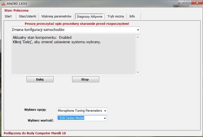

    - czy ktoś może rozkodować skróty użyte w oprogramowaniu AlfaOBD, wersja 1.8.9 w ein Teil der BC (body Computer) "zmiana konfiguracjisamochodu".
    wkrótce pojawi się nowa wersja programu w której te 3 literowe skróty zostaną rozwinięte. Trzeba też wziąśc pod uwagę że wszystkie funkcje w AlfaOBD są wspólne dla całej grupy FCA więc wiele z nich po prostu nie będzie działać w julce

    - sam to na sobie doświadczyłem, po wybraniu opcji nie działa klawisz Start.
    -AR 156 2.0 TS Ecu M 1.5.5
    -147 1.6 16v 105CV Steuergerät ME 7.3.1.
    Der Benutzer Kenner
    Er schloss sich der
    11 2011
    Beiträge
    1,823
    start nie działa jeśli nie było połączenia z interfejsem lub zostało ono zerwane. W innym razie po uruchomieniu pojawia się "procedura zakończona" (tyle że nic to nie zmienia w konfiguracji BC) lub "awaria-poza parametrami...."
