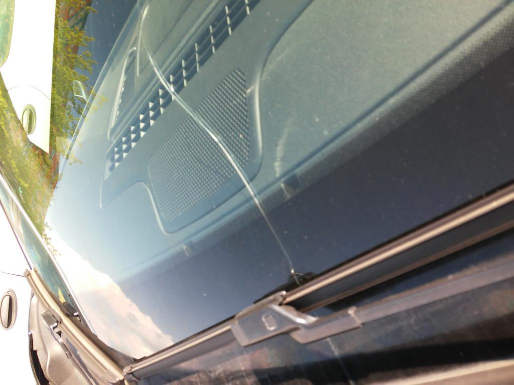

    Jak w temacie, wczoraj oberwalem kamykiem w szybę. Odprysku nie ma, natomiast pęknięcie od dolnej krawędzi, po 1/4 szyby w pionie.. I wciąż rośnie, tzn obecnie zakrecilo... Decyzja jedna, wymiana szyby. Mieszkam w Głogowie - dolnośląskie, i w mieście są 2 warsztaty zajmujące się tym.
    Jaki może być koszt? Jak sprawdzić czy mam czujnik deszczu? Na manetce prawej, nie mam trybu auto.
    Giulietta 2010r, distinctive, premium, oraz sport pakiety

    jak po prawej nie masz trybu auto to i nie masz automatycznych wycieraczek czyli czujnika deszczu a masz czujnik świateł ? to z kolei na lewej manetce tryb auto

    Czujnik deszczu i zmierzchu jest w jednej obudowie więc albo są oba albo wcale. Czujnik widać pod szybą za lusterkiem , do tego jest inna szyba z polem na czujnik i metalowym pierścieniem mocującym. Jeśli byś planował dołożyć kiedyś sobie te funkcje to masz właśnie najlepszą okazję aby wybrać odpowiednią szybę

    na podkarpaciu koszty = koszt szyby + ok 100-150zł wymiana

    Jutro jadę na zmianę szyby, koszt 420zł z wymianą, szyba Bensona. Mogłem również wybrać AGC za 580zl z montażem - taka była na 1wszy montaż. W innym miejscu, Securit za 800zł...

    A w ASO szyba 1300, a z wymianą wyszło 1800 zł, z AC oczywiście robione.

    Ok, postaram się napisać za miesiąc, dwa, co z tą szybą. Oryginalna (agc) rysuje się bardzo szybko, to samo szyba tylna. Boczne z securita w stanie właściwie idealnym po 60k km, i ponad 5,5 roku. Tył już mocno porysowany, przód podobnie. Do tego zacieki po płynie do spryskiwaczy. Swoją drogą, 420zł to nie za mało za szybę do Giulietty?
    Podobno jakość bensona podobna do agc, pilkingtona. Gdzieś znalazłem że szyba pilkingtona jest produkowana w tej samej fabryce co bensony ;p

    Szyba benson zamontowana, zostało trochę czarnego kleju montażowego, jak się go pozbyć? Jest przy słupkach przednich, wypłynął spod obić słupków.

    Przyzwyczaj się, w jeździe to nie przeszkadza. Mnie fachowcy szybę nieco krzywo wkleili za drugim razem, pierwsza wymiana porażka gumowa obwódka falowała jak Bałtyk. Na trzecią wymianę już nie miałem siły, a z miejsca kierowcy nie widać.
